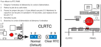

Impossible d'allumer mon PC après une coupure de courant ce matin dans tout le quartier. Lorsque j'appuie sur l'unité centrale celle-ci s'allume, l'écran s'allume aussi mais il reste en chargement (je vois "ASUS" avec le rond qui indique que l'écran charge et que l'accueil Windows 8 va arriver). Puis l'écran s'éteint et de nouveau se rallume avec le chargement.
Je précise que l'ordinateur était éteint au moment de la coupure de courant.
Que faire ?

    salut zucchinichou
    il faudrait remettre le BIOS à zéro ( celui d'origine )
    alimentation débranchée
    il faudrait que tu enlèves le coté gauche de la tour
    le coté est fixé par deux vis cruciforme à l'arrière
    et tu tires le coté vers l'arrière d'environ 1 cm pour le déclipser
    tu enlèves pendant 20 secondes >>> la pile bouton <<<
    tu appuies 5 secondes environ sur le bouton de mise en marche
    et tu remontes le tout

    Merci de vos réponses, finalement l'ordinateur s'est remis en marche tout seul.
    (Et oui, unité centrale = tour)
