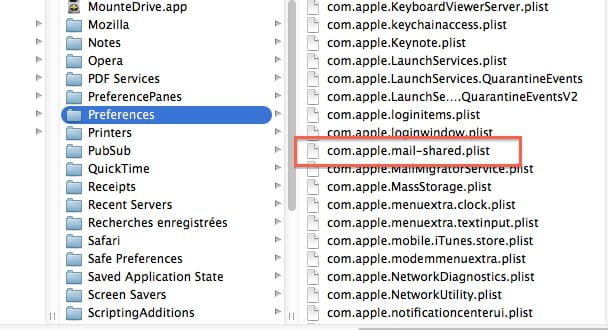

      Pour Mail, dans utilisateur/Bibliothèque/Préférences, le fichier qui se nomme "com.Apple.Mail.plist" n'existe pas.

    8. Je reviens, depuis Mavericks et, je constate que, sous cet OS, ce qui est, peut-être, pareil sur Lion, que je n'ai pas connu, que ce fichiers préférence ne se nommerait pas pareil, ce serait plutôt comme sur la photo jointe. (un clic dessus pour l'agrandir)
      Si tel est le cas, c'est ce fichier que tu mets à la corbeille, après avoir quitté Mail.
