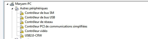

    D'après la première image des captures, peux-tu passer les numéros d'identification des matériels pour chaque lignes en alertes, s'il te plaît ?

      Comme vous pouvez voir dans la dernière capture le pilote installé pour ma carte graphique est "Carte graphique VGA standard" donc pas de numéros d'identification :(
  2. Contributeur
    Pour le moment, c'est de cette partie d'image qu'il est question, procédons par élimination si tu veux bien !
      Cliquez droit sur la première ligne (Contrôleur de bus SM) puis propriétés, onglet détails, appliquez ce que propose ma première réponse, copiez et collez ici le n° demandé, s'il vous plaît.
      Procédez ensuite de la même manière pour les autres lignes.
      Concernant le Contrôleur de réseau, le pilote devrait être ICI, cliquez sur Télécharger le fichier et poursuivez pour installer. ( LAN_Realtek_W7_X01_A00_Setup-2G1TP_ZPE.exe)
    2. Voilà tout les numéros concernant:

      Vous n'avez plus d'alerte concernant le contrôleur réseau à présent ?
    4. Contributeur
      Contrôleur de bus SM >>>>>ICI, cliquez sur Download File pour télécharger ce fichier, Chipset_Intel_W8_X03_A00_Setup-PJ3CT_ZPE.exe

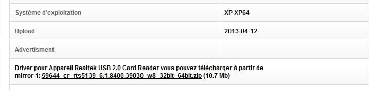

    Concernant l'USB2, tenter le pilote de cette page, ICI et télécharger le fichier 59644_cr_rts5139_6.1.8400.39030_w8_32bit_64bit.zip
