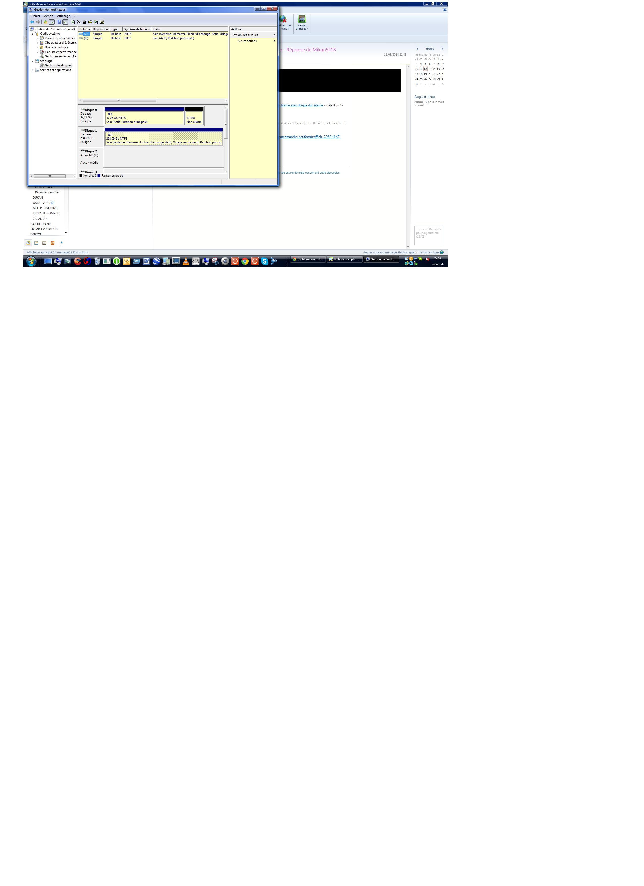

    clic droit sur "ordinateur" ou "poste de travail", gérer et gestion des disques...tu y vois quoi ?
    Cdt,
    1. Je sais si c'est de ça que tu parles, mais ça me met qu'il est "sain"
    2. J'aurais aimé le voir...!
      Rien de "non alloué" ou truc de ce genre ?
      Tu le vois pour la totalité en UNE SEULE fenêtre ?
    3. non rien de "non alloué", je vois pas tout en une seule fenetre
      http://cjoint.com/?3Cmvbuihehw
    4. ca ne correspond pâs à ce que je voudrais voir.....
    5. Je sais pas ce que tu voudrais voir, c'est pas assez précis... Dis moi exactement :) Désolée et merci :3
