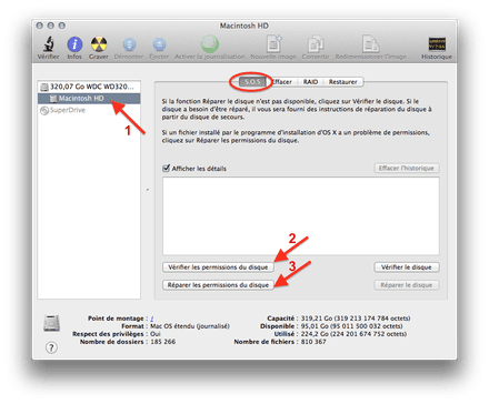

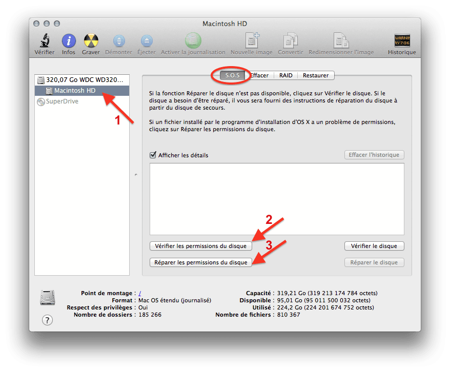

    Réparer les permissions
    Lancer "Applications -> Utilitaires -> Utilitaire de disque".
    Sélectionner dans la colonne de gauche le disque dur du Mac (l'icône indiquant la taille du disque dur interne)
    Sélectionner si besoin l'onglet SOS
    Cliquer sur "Vérifier les permissions du disque"
    Cliquer sur "Réparer les permissions du disque".
    Et attendre la fin.
