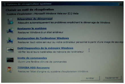

    Est-ce un pc de bureau, un portable ?
    Redémarrer l'ordinateur et dès l'affichage du logo Toshiba, tapoter continuellement la touche F8 jusqu'à obtention d'une page de sélection des menus de démarrage avancés, sélectionner Réparer mon ordinateur à l'aide des touches de direction (haut/bas) et entrer, disposition du clavier, mot de passe si nécessaire, confirmer,
    sélectionner TOSHIBA HDD Recovery et poursuivre en suivant les indications.

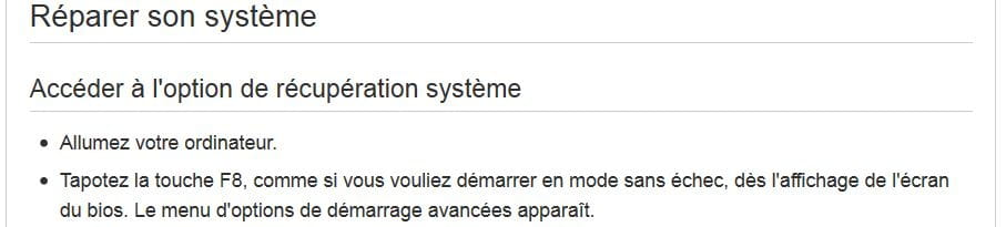

      Bonsoir
      Voir en fin de page ici > https://www.commentcamarche.net/faq/17839-restaurer-un-ordinateur-toshiba-a-son-etat-d-usine

  4. glg29 Messages postés 29751 Date d'inscription   Statut Contributeur Dernière intervention   4 585
    @Thor Asgarde,
    Pardon pour ne pas partager tes directives, mais il est bien question de :
