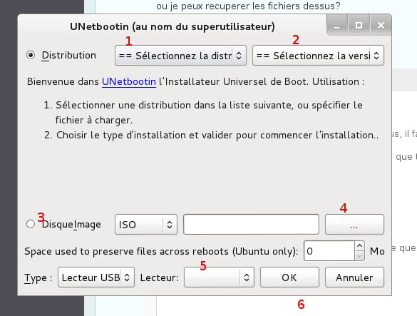

    Avant toute chose tu vérifie la somme md5
    http://doc.ubuntu-fr.org/md5sum
    Pour l'usb bootable il suffit pas de mettre l'iso dessus, il faut utiliser un programme
    Si tu es sous ton linux, il te faudra ton mot de passe que tu dois connaitre.
    Tu ouvre un terminal et tu tape :
    sudo apt-get install unetbootin
    tu appuis sur entrer
    et tu entre ton mot de passe en aveugle (c'est a dire que rien ne s'affiche à l'écran) et tu valide
    ensuite il est dans tes programme et tu verra ceci
    en 1 : tu choisi ton linux
    en 2 tu choisi sa version tu prends la derniere
    3 tu clique sur le bouton
    4 tu choisi ton iso
    5 tu vérifie ta clé usb
    6 tu valide et attends
    sinon avec win32 disk imager tu le decompresse et tu clique tu l'executable, sa fonctionne pareil

  8. bixou
    c est la le souci, j ai rien dans lecteur
    moi je suis pas passé par le terminal, j ai telechargé Unetbootin et rempli comme t as dis mais y a rien dans lecteur, je peux pas selectionner de cle usb

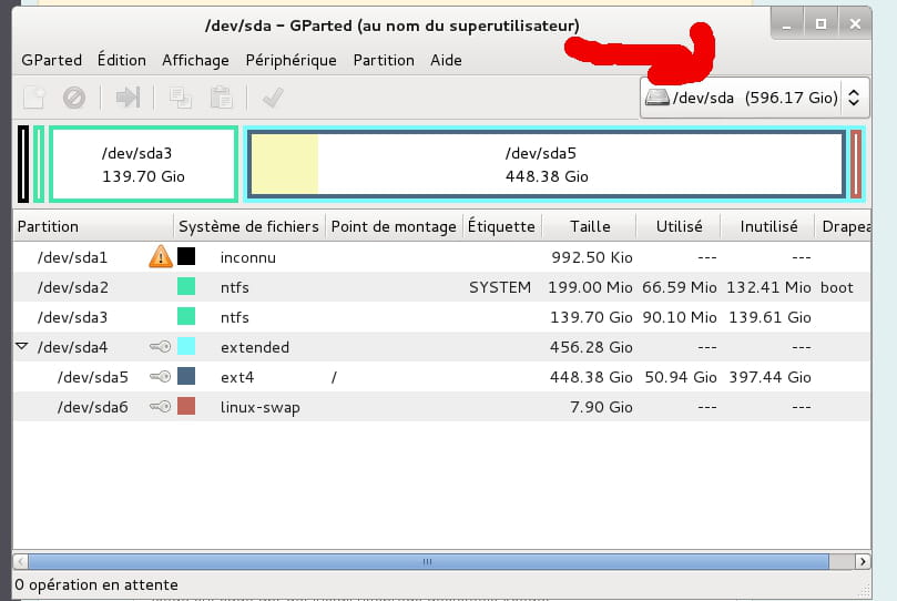

    salut d'après le tutoriel, il y a deux autres paquets à installer. Je suis pas très bon en Linux, juste un peu bisdouilleur.
    Si tu as installe Gparted en ligne de commande, tu installe aussi les deux autres.
    sudo apt-get install ntfsprogs dosfstools
    ensuite tu le trouve dans tes programmes ou en faisant en ligne de commande
    sudo gparted
    tu te retrouve avec ça :
    là ou j'ai mi le fleche c'est ton disque dur, si tu clique dessus tu peut trouver ta clé (j'espere)

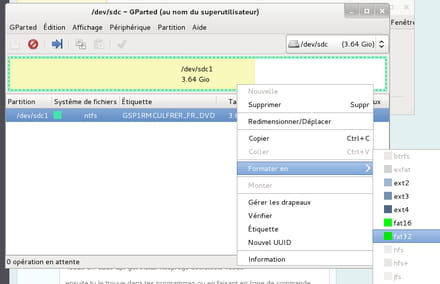

    tu obtient ca :
    avec un clique droit dessus ta clé -> formater -> fat32
    Bonne chance
  12. bixou
    ok, merci c est plus clair!
    j avais biezn installé les 3 appli
    apparemment ma cle est deja en fat32 il est marqué fat32 est pas moyen de la formater
    maintenant pourquoi je la trouve pas c est peut etre parcequ elle est deja bootable... qu en penses tu?
