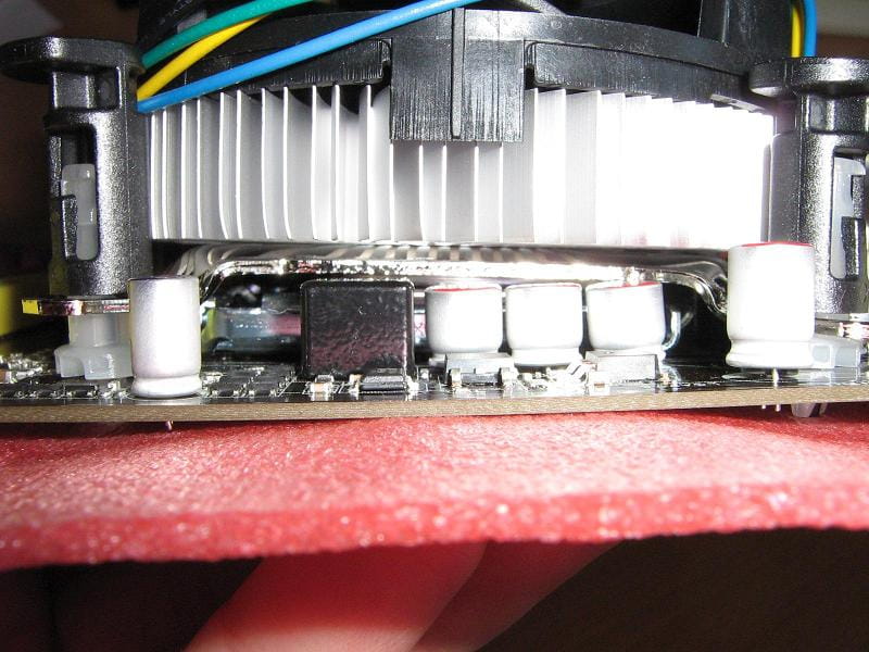

                Autre point: Les fixations intel posent souvent des soucis, il arrive qu'une patte ne s'enfonce pas, c'est presque invisible, le résultat: soit la carte mère ne boot pas, soit la température monte de manière exagéré (tient tient....).
                Vérifie que tu n'as pas ce problème:
