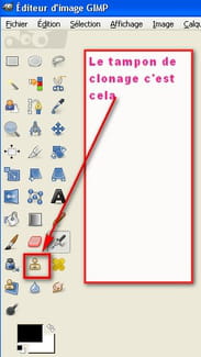

    Si les images dont tu dois modifier le texte ne sont pas en format natif de gimp (XCF),tu es obligé d'effacer le texte avec le tampon de clonage et d'en re écrire un sur la photo
    La curiosité sur CCM n'est pas un défaut mais une qualité
    1. Le tampon de clonage? ressemble à quoi?
      Est-ce que je vais perdre mon arrière plan?

    Re
    Non,tu ne perdras pas ton arrière plan
