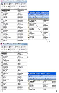

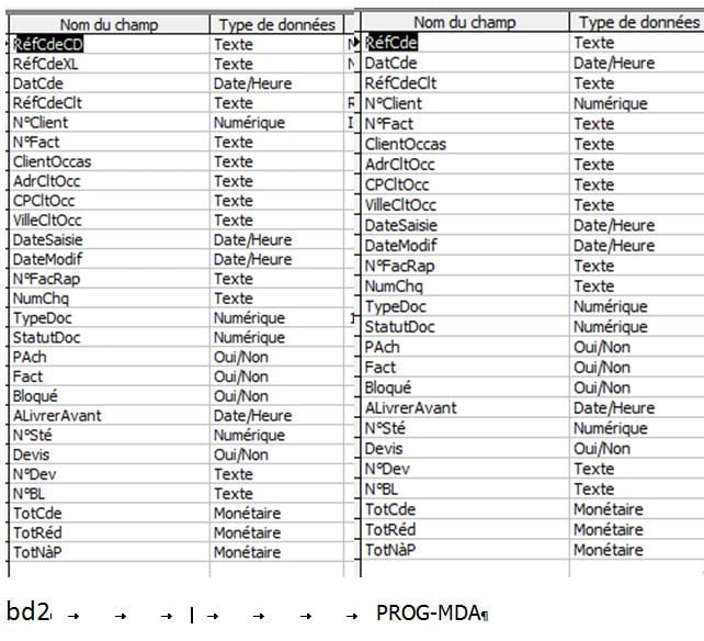

kidordine34 Messages postés 141 Statut Membre 1
Voilà c'est corrigé mais ce n'est pas à partir d'access que tu crées une liaison dans excel.
Bin si...ou plutôt: Ton fichier cjoint de ce matin (... V13) étant posé tel quel sur le bureau windows, j'ouvre Access et je lie la feuille XL Détails à la base PROG-MDA: fichier\données externes\lier les tables\ bureau\browser vers le fichier XL sur feuille "détails" Attacher, OK
Dans les tables de PROG-MDA je renomme la table liée (avec le logo XL) selon "la norme que je souhaite" ;-)) par exemple: 2014TDVSP1-DétailsXL. (toujours le même)
A partir de maintenant, tous les changements opérés dans XL sur le bureau sont répercutés dynamiquement dans cette table.
En gros:
1-Ton fichier cjoint de ce matin (... V13) est posé tel quel sur le bureau Windows: Il ne concerne que Cher Trésor: OK.
2a-Je le renomme CherTrésorV13
2b-et j'en crée une copie "du matin" personnalisée que j'envoie à chacun des utilisateurs: OK.
CherTrésorV13-Secrétaire
CherTrésorV13-Président: OK.
3-Chacun fait ses ventes de la journée et m'envoie son fichier "du soir" après 19h et avant 8/9h le lendemain: OK.
4-J' "intègre" tous les fichiers reçus de Secrétaire , Président etc...dans mon CherTrésorV13.xls qui est le seul à être lié à PROG-MDA.
>>retour au n°2b.
Bonsoir Bernard, voici le lien promis.
Toujours impossible de travailler avec dl.free.fr
Y'a qqchose de détraqué dans ma freebox, qu'y disent!
https://www.cjoint.com/?DAvtL074dQA
Je me suis rabattu sur dropbox, et c'est bien pratique!
Bonsoir Bernard,
un grand merci pour tes dernières MàJ. Je crois que si le fichier XL n'est pas fini, on ne doit vraiment pas être bien loin de la fin.
Ce que tu as fait hier me convient tout à fait! Merci.
Dans mon lien Dropbox de la sem dernière (il est toujours valable), je viens d'ajouter un petit fichier zip qui s'appelle EnvoiDanstbCdesEtDétailsCdes.zip. C'est dans le fichier ZIP que tu as pu ouvrir, mais aussi dans le dossier DropBox.
J'y ai mis quelques explications pour finaliser l'entrée de tout ça dans Access.

Dans ton petit fichier tu me mets une photo de tes articles base qui bien sûr ne correspondent en rien à la base associée ! Comme c'est coutumier, cela ne m'étonne pas mais quand je suis en train de coder une macro cela m'e......e au plus haut point.
Comment veux-tu que j'intègre une rubrique qui n'existe que sur un PDF ?
Si tu modifies la structure et même la clé de tes tables en permanence c'est que la conception ne doit pas être très claire mais c'est impossible de faire une macro sur des sables mouvants car elle va s'enliser et là je saurais que j'ai fait une c......e.
Ce que l'on conçoit bien s'énonce clairement,
Et les mots pour le dire arrivent aisément. Nicolas Boileau
Il me semble que l'on en est très loin. Ce n'est pas la peine de m'expliquer que tu sais lier la table XL à Access si ensuite tu ne sais rien en faire. Pourquoi tu crées une nouvelle rubrique avec une valeur séquentielle ? C'est du grand n'importe quoi ou alors faut que tu m'expliques ?
Alors je fait quoi avec tout ce binz ?

Je continue à prétendre que ton PDF est totalement faux et que tu m'as mis une photo truquée : comme tu peux le voir tes copies de droite n'ont rien à voir avec tes tables de base à gauche.
je sens bien, tu me l'avais dit, qu'Access n'est pas ton appli favorite, me trompe-je?
Non seulement je ne l'ai pas dit mais quand tu auras pratiqué les bases de données autant que moi et à un autre niveau ...
Si ta base était conforme aux normes d'utilisations standard, il suffisait de 2 ordres SQL pour mettre à jour tes 2 tables mais dans ton cas il va falloir un énorme module car par exemple, pour qu'une commande soit acceptée dans ta base il faut 2 numéros de factures : tu trouves cela judicieux ? mais c'est plus facile de dire que je n'y connais rien... Enfin je vais continuer à découvrir tous les pièges et ils ne manquent pas !
N'oublions pas que la table Excel liée (avec son logo XL Vert) est en lecture seule !!! Je ne peux donc rien en faire en l'état !
Et tu penses faire comment pour mettre à jour ton code "Tfr?", pour ne pas intégrer n fois les mêmes commandes ?
Tu t'ai créé dans ta base access un tas de contraintes inutiles et d'aucun intérêt quand on utilise judicieusement les requêtes SQL, ce qui bien sûr ne facilite pas le traitement. Contrairement à ce que tu penses, Access peut très bien tourner sans aucune ligne VBA mais il faut une conception de la base très rigoureuse et en phase avec les principes intrinsèques des bases relationnelles.

Je l'avais bien compris et je l'ai fait et il me donne entière satisfaction : je crées tbCdes, tbDétailsCdes et le flag trf? dans excel ! Sauf que je ne l'enverrais pas car dans ton dernier fichier tu as encore une autre version de table que celles que tu m'avais fournies et comme l'intégration dans les tables en SQL ne peut se faire qu'avec les bons noms de rubriques, je ne livrerais que lorsque je serais fixé sur la structure de tes tables qui ne sont pas les mêmes quoi que tu puisses affirmer dans l'image ci-dessous : même la rubrique clé n'est pas la même !!!
Tu peux agrandir avec ctrl + si trop petit.(https://www.cjoint.com/?3BfvLMBG4qE

Mais tu vas devoir quand même reconnaître que dans ton msg ci-dessus tu m'envoies une photo référencée PROG-MDA alors que la vraie base de données est SiGestMDA.
et ensuite, c'est sans doute suite à cette vision-là que tu as collé les RéfCdeXL dans la colonne RéfCdeClient au lieu de RéfCdeXL.
Pas grave pour maintenant, j'ai fait un couper/coller à côté mais gaffe si c'est dans une ou plusieurs procédures à utiliser.
Pour fabriquer la micro-base BD2.mdb j'y ai importé les tables telles quelles depuis SiGestMDA.
Donc à ton tour de t'être trompé car il y a bien largement plusieurs jours que cette table n'est plus telle que le montre ton insertion photo d'hier: les deux sont comme celles de BD2.
A part ça, tu as bien fait de me faire parvenir les tables "garnies". Je t'en remercie car comme précisé plus avant : j'ai besoin de voir les choses en l'état et je me rends compte grâce à cela que la tbDétailsCdes ne contient pas les résultats que j'escomptais: utilisation du regroupement
J'ai fait un copié de ce que j'avais sous la main pour référencer l'image différente de BD2 mais c'est bien le SiGestMDA que j'ai et qui manifestement n'est pas le bon car tu as collé les RéfCdeXL dans la colonne RéfCdeClient au lieu de RéfCdeXL. :: je n'ai pas de RéfCdeXL !!!
Donc à ton tour de t'être trompé : désolé mais je n'ai rien d'autre !
Je ne demande aucune autre explication mais je t'impose de me fournir une liste des rubriques excel avec en face la rubrique SQL de chaque table destinataire

- #181 tu as déplacé et changé le nom de la rubrique tarif
- La tbArticles a été modifiée le 08/02/2014 07:27:40 : pas modifiée depuis.
Que des requêtes ou procédures y fassent appel et que d'autres traitements s'intercalent dans l'appli, c'est un peu normal dans une base de données en construction, me semble-t-il...,??
Tout de même, je crois savoir (ou alors j'ai pas compris le sens de ta remarque, ce que je n'exclus aucunement), que les requêtes Action :"Ajout" ou "mise à jour" d'Access n'ont pas d'ordre précis pour la disposition des champs : seule compte la bonne corrélation entre champ source et champ cible. L'ordre des colonnes dans le mode "feuille de données" est sans importance, et en mode "Formulaires" c'est une question d'ergonomie.
A la suite d'une mauvaise manip (de moi, oui) tous les champs de la table d'import (DétailsSP1) se sont retrouvés intitulés Expr1:, Expr2:,...jusque Expr13: j'ai été contraint de les renommer dans toutes les tables "tbImpSP1XLDétails" 0 et 1), pour les faire "coller" parfaitement avec le fichier Excel: ceci explique cela.
C'est expliqué en ouvrant en mode "création" la table : "£-Exemple: tbImpSP1XLDétails" qui ne me sert que comme...Exemple.

et pourtant elles sont fausses et j'attendais que tu m'en fasses la remarque mais apparemment tu n'as pas bien vérifié alors j'ai corrigé à ma façon et en plus il y a 2 tables concernées.
70% du boulot est fait au moment où je commence
Avec bien sûr, toutes les procédures et liaisons qui ne serviront à rien. C'est bien pour cela que l'écran des relations que tu as te parait peu intéressant alors qu'il devrait refléter ton MCD. Merci pour ton explication de ce concept : si j'ai bien compris pour utiliser les mathématiques tu préconises de voir ce que cela donne sur une calculatrice ?
Je suis bien d'accord, mais quand tu changes le nom du champ, je fais comment dans excel pour l'inventer ?

J'ai bien récupéré hier mais quand je t'ai fait le classeur le 5/2 je ne pouvais pas avoir ta modification du 8/2 ?
Ce n'est pas une question de taquiner mais tu ne lis pas ce qui est écrit : c'est formidable !
Je te réponds pour la table articles que tu as modifié et toi tu part sur la feuille détails ! Dans la table articles, tu me reprochais de ne pas afficher le bon prix : tu as changé le nom du champ 'PrixVTarif' qui s'appelait "PrixVFac" et comment veux-tu que excel devine le nouveau ? OK, tu joues avec access dans ton coin mais les bases de données échangées ont une autre problématique que tu te refuses à comprendre : je crois qu'il vaudrait mieux que tu saisisses n'importe quoi sans contrôle dans excel car tu ne comprends manifestement pas du tout le fonctionnement.
"et en plus il y a 2 tables concernées. "Ah-Ah???.....petit cachottier va!
C'est quand même toi qui a 2 tables à vérifier : tbCdes et tbDétailsCdes et ce n'est pas moi qui cache quelque chose. J'en déduis que tu n'as pas vérifié le résultat de ma macro ? Peut-être que tu voudrais qu'elle fonctionne sur le fichier excel ?
