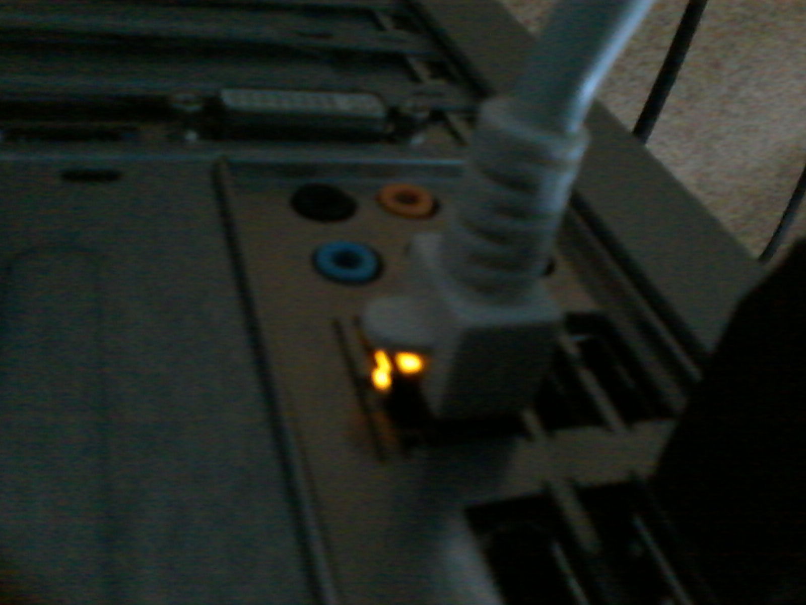

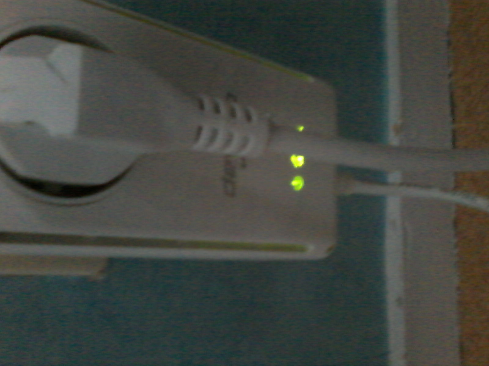

        J'ai également pris des photos du dispositif au cas, si ça peut intérésser, au démarage il clignote verte et au bout d'une dizaine de clignotements, ça reste orange.
        https://www.pixenli.com/image/n0-JizE1
        https://www.pixenli.com/image/uOM_tfEe
        1. Si tu as bien collé tout le résultat, tu n'as effectivement aucune carte réseau active
          Vérifier dans" Panneau de Configuration" === "Centre de réseau et partage" === "Gérer les Connexions Réseau" que la carte n'est pas désactivée
          Si pas de carte, suis les conseils de Anna T, contrôle du bios et install d'une carte réseau PCI
