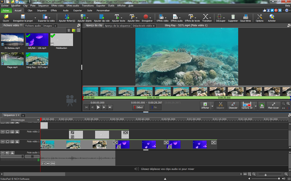

Si ta version ressemble à ça, alors ce dit être la version 2.30 ou inférieure à la version 3.00 en tout cas : https://www.nchsoftware.com/videopad/fr/screenshots/main.jpg
Pour configurer les paramètres, après avoir cliquer sur Enregistrer le film, sur Options de l'Encodeur (Encoder Options).
Dans cette fenêtre tu peux choir ton codec vidéo et le configurer (Paramètres de compression vidéo) et faire de même pour l'audio.
A l'instar de VirtualDub, les choix que tu as dépendent des codecs installés sur ta machine.
En général : pour le AVI (DivX et/ou XviD mais cela peut-être autre chose) et MP3 et pour le WMV (codec vidéo WMV9 et audio en WMA).
Si jamais, tu as la version payante, alors il faut prendre le MP4 ou le MOV et le codec vidéo H264/AVC + audio en AAC.Vive Bobo ! ~ Petit poisson deviendra grand ~
