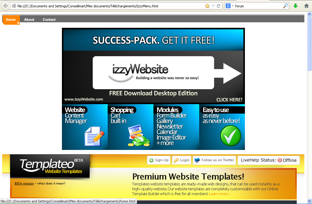

j'aimerais récupérer le code script du menu que j'ai générer avec IZZYMENU pour l'intégrer à mon site web.
[img]https://www.zupimages.net/up/3/591270851.bmp[/img]
Comment faire ? Merci

  1. salut,
    tu as télécharger l'archive. tu as deux fichiers JS, menu.js et jquery.js, c'est ça qui fait fonctionner le menu

          1. tu as une page html IzzyMenu.html, tu affiches le code source et tu copies dans ta page html :
            <script type="text/javascript" src="jquery.js"></script>
            <script type="text/javascript" src="menu.js"></script>
            <style>
            </style></head><body>
            <div id="MainMenu">
            </div>
