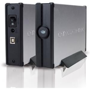

J'ai fait tomber par accident mon disque dur externe de 2 To ( http://www.computercheap.co.uk/images/WD-My-Book-Essential-2TB.jpg ) et la fiche d'alimentation s'est tordue. J'ai donc changé de boitier au profit de celui-ci ( http://cdn.computeruniverse.net/media/images/300/904890519B9E748B3822460FA1771F8D.jpg ).
