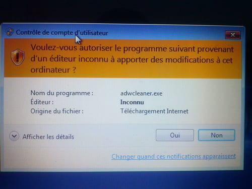

Adwcleaner editeur inconnu?
Quand je veux charger adwcleaner (car j'ai chope delta search) cela indique editeur inconnu est ce normal?
Merci par avance d'une réponse

    Si tu parles de ceci :
    Oui c'est normal, Xplode n'a pas rempli le champ. Si tu as besoin d'aide, une fois téléchargé tu peux poster le rapport ici
    1. re bonjour
      je viens de suivre ton lien et c'est toujours editeur inconnu puis je le charger?
      Merci de ta réponse

              1. Contributeur sécurité
                Ok,
                Va dans les extensions de Google Chrome, tu devrais trouver celle ci : WebCake
                Supprime la. (elle est déja désactivé apparemment)
                Ensuite va dans ton dossier de téléchargement (download) et supprime : cacaoweb.exe
                1. Webcake je l'avais déjà supprimé, j'ai supprimé tous les dossiers de téléchargement.
                  Je pense que maintenant tout est ok?
                  Je te remercie de ton aide
                    Ouep. Tu peux désinstaller ZHPDiag.
                    Cordialement
