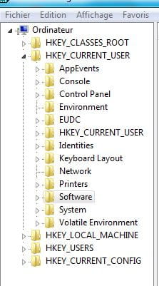

    J'aimerais que tu ailles dans la base de registre (ne touche à rien si tu connais pas)
    Lance la commande Executer (Raccourcis Clavier : Touche Windows + R)
    tape regedit et confirme l'accès.
    Ensuite à gauche de ton ecran j'aimerais que tu cliques sur les petites flèches pour accéder au chemin suivant :
    HKEY_CURRENT_USER\Software
    ici :
    Tu va trouver deux clés qui sont :
    System32 et Drivers j'aimerais que tu me fasses une capture d'écran stp.
    A la place de System32 et Drivers je vais te montrer un exemple de mon pc sur le repertoire Auslogics, j'aimerais que tu me fasses une capture de cette façon :
    Heberges tes captures sur Cjoint et donne moi les liens stp.
