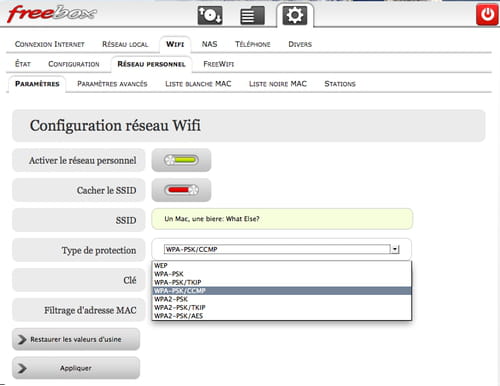

    Côté FreeBox, as-tu pensé à autoriser l'adresse MAC de ton MacBook Pro ?
    Cela se passe dans le menu "WiFi - Réseau personnel - Paramètres" de ta FreeBox:
    1/ Choisit "Type de protection = WPA-PSK/CCMP "
    2/ Définit un clé (ou laisse celle par défaut)
    3/ Pour "Filtrage d'adresse MAC":
    - si tu choisis "liste blanche", il te faut ajouter l'adresse MAC du MacBookPro dans la liste blanche via l'onglet "Liste blanche"
    - si tu choisis "désactivé", alors il n'y aura aucun filtrage sur l'adresse MAC et tout appareil Wifi connaissant la clé WPA-PSK/CCMP pourra se connecter à la FreeBox.

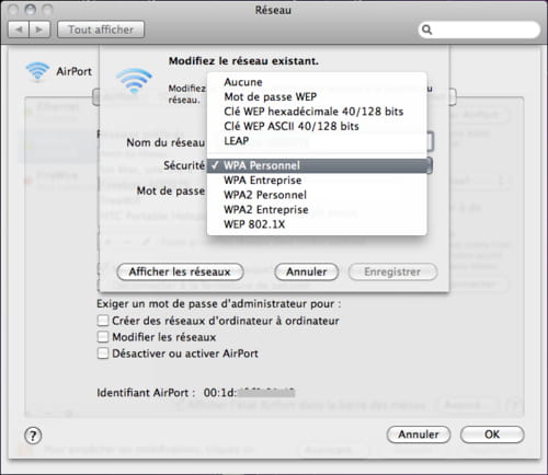

    Il te faut trouver l'encodage commun aux 3 systèmes:
    1/ Côté Mac, tu as le choix suivant:
    2/ Côté Freebox V6, tu as le choix suivant:
