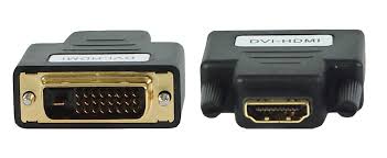

  1. tous est possible sauf le double bureaux...
    pour le hmdi > vga , adaptateur , atrention toute foi il y deux type de prise hdmi ...
    ca :
    http://jouez.micro.info/Electronique/www.branchez-vous.com/techno/blogues/electronique/upload/2008/04/HDMI-DVI-1.jpg
    qui va bien avec un adapteur vga ..
    et ca :
    https://upload.wikimedia.org/wikipedia/commons/8/8c/HDMI_connector-male-ar_5to4-fs_PNr%C2%B00270.jpg
    adaptateurs :
    https://encrypted-tbn3.gstatic.com/images?q=tbn:ANd9GcQAX8I8bSq4SxLVfkCjIl_K5-SUSTd06y3sncEH28iN2Krrhk8EhQ
    http://eci-boutique.fr/zencart/images/dvi-vga.jpg
    1. Salut,
      pour brancher ton 2e ecran en VGA il te faut un adaptateur VGA (femelle) <-> DVI (mâle)? ainsi tu branchera ton 2e écran dessus.
      Pour la configuration, tu vas dans les propriétés du bureau et tu selectionne "Etendre mon bureau...."
      Pour les jeux, je ne suis pas sur que tu puisse jouer sur un écran et avoir skype sur l'autre mais en utilisation normale tu pourras le faire sans probleme
      1. si c est paussible, d avoir skype d un cote et le jeu en plein ecrand e l autre ...
        en fait cela depend de comment on regle l afichage du jeux dans ses option
        au choix :
        plein ecran , le jeu fait alt tab quand on passe sur l autre ecran ..
        plein ecran dfenetré , une fentre mais sans bordures sur l un des deux ecrans.
        dans une fenrtre
        et le must : sur les deux voir les 3 ecrans.
        quand a skype, il aime pas etre en arrière plan ! meme sur un autre écran.
