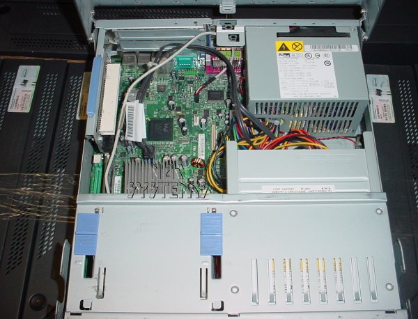

  3. rol84 Messages postés 10 Statut Membre
    merci deja de m avoir répondu si vite ,et pour kinou592 je ne sais pas exactement quelle espace j ai mais j ai trouvé une photo de l interieur de mon ordi voici le lien
    http://www.norsystems.net/img/lenovoM55p_Inside.jpg
    la carte graphique se met sur la gauche juste en dessous du pci blanc je pense

    Ok donc pour moi c'est un M55P TYPE 8808 (VTV9HFR). il a 2 connecteurs d'extensions 1 x PCI Express 1X et 1 x PCI
    Pour que ca reste abordable sinon je te conseille de changer de PC et sache tout de suite que tu ne fera pas tourner tes jeux à fond avec ce genre d'ordinateur.
    PCI Express 1X:
    http://www.webmatos.fr/carte-video/372-amd-firepro-2270-512mb-0727419415217.html
    PCI:
    http://www.webmatos.fr/carte-video/373-amd-ati-firemv-2260-256mb-ddr2-sdram-0727419414746.html
    C'est le site d'un pote! tu peux commander en toute tranquilité.
    Reste à toi de vérifier les dimensions pour être sur que ca passe dans la machine.

  14. Yoyan Messages postés 154 Statut Membre 13
    Ton PC possède bien du PCI express x1 après v?rif. J'espère juste pour toi que c'est le connecteur près de la carte mère ( sinon la carte graphique n'aura pas beaucoup d'espace pour ventiler).
    Pour l'album 225 et 230w ça ne changera rien. Encore si tu avais du 300W la je t'aurais dit que ça peut passer.
    Après comme tu dis. Entre l'alimentation + la carte graphique tu en as pour une centaine d'euros.
    Donc a toi de voir si tu préfère s attendre d'avoir économiser pour t'acheter quelques choses de plus important (boitier + alim + carte graphique moyen de gamme) ou si tu pars sur cette solution où tu en auras pour cent euros mais ça ne te permettra pas de jouer en 1080p
