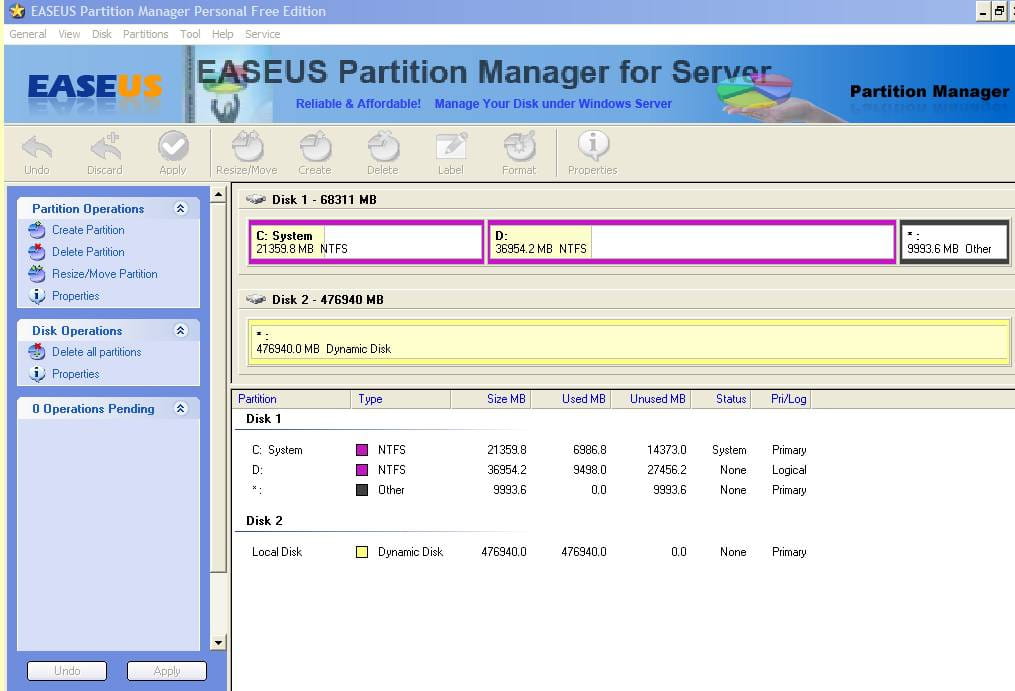

De quel côté as tu restreint ta partition D : ?
Tu ne dois pas avoir ceci.
http://static.commentcamarche.net/www.commentcamarche.net/faq/images/0-G3qvCwd9-easeus01.png
La partition grise (non allouée) que tu vois a la fin, doit être entre la partition C: et la D:
Comme ceci.
http://www.6ma.fr/uploads/astuces/536/easeuspartitionmaster_07.jpg
A ce moment la tu peut étendre la partition C: vers la D
http://www.6ma.fr/uploads/astuces/536/easeuspartitionmaster_09.jpg
tu clic sur ta partition C: et tu va avec ta souris sur le bord de la partition et tu as
ceci <ll> avec ta souris tu déplace vers la partition D/.
