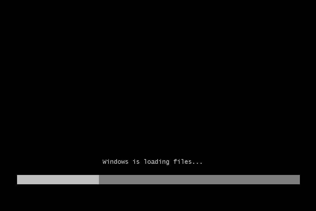

      3. Re .L'OS win Seven et Xp fini le chargement des fichiers et les 2 systemes passent au 7 écran avec la barre de défilement Horizontale marquée : chargement de Windows ,sans le logo .
        Cet écran se bloque et plus rien .Il m'est arrivé de le laisser comme ça pendant 2' heures .

        Non l'install ne bloque pas sur l'écran montré de chargement des fichiers .
        C'est juste sur l'écran d'après où le défilement des points verts à l'hrizontale , où on devrait avoir le logo windows afiché.
        Cette barre defile en boucle sans fin .

            Voilà la situation du blocage en image .
            La procedure de restauration a été tentée depuis la reception des DVD .
            Malheureusement ,le blocage est toujous sur le même écran .
            1> selection du boot menu par F12 .
            2>choix du lecteur DVD .
            3>insertion du DVD de restau N°1.
            4> charment des fichiers .
            5> passage à l'écran 2 avec la barre de défilement Horizontale : "Microsoft Corporation" le lecteur DVD s'éteint, le témoin du DD aussi .
            Et c'est tout . plus rien ne se passe .Le PC peut rester des heures
            Je n'ai jamais vu les écrans suivants .
            J'ai nbien pris les photos d'écran de cette situation.
