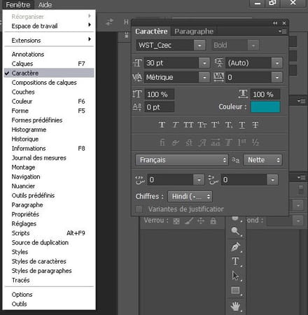

  6. Glitroxgaming Messages postés 2 Statut Membre 1
    Pour agrandir la taille de la police, tu vas dans "Fenêtre" et "Caractères" après tu agrandis. Comme ça:
    1. Glitroxgaming Messages postés 2 Statut Membre 1
      Après c'est si tu est avec cs6 les autres versions je ne sais pas
