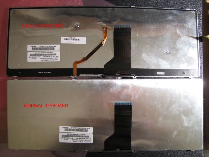

mon PC portable ASUS de la gamme G73JW possède un clavier rétro-éclairé. Jusqu'à présent, il fonctionnait parfaitement bien jusqu'à ce que je le démonte récemment pour une tierce raison. En le remontant, j'ai remarqué que la nappe qui permettait le rétro-éclairage était débranchée ; le hic, c'est que je ne sais pas comment la rebrancher. C'est quelque chose de très délicat comme ci-suit (clavier du haut): http://img.photobucket.com/albums/v203/Soulsaber/IMG_09571.jpg
Si certaines personnes savent comment procéder, je leur demanderais de bien vouloir me fournir un peu de leur aide. Je remercie d'avance ces personnes, ainsi que celles qui auront lu ma question.

    1. les nappes de clavier se remontent souvent de la même façon :
      - sur la carte mère, la fiche dispose d'une partie mobile qu'il faut soulever pour débloquer
      - ensuite on met la nappe dans cette fiche et dans le même temps, il faut baisser la partie mobile pour bloquer
      a part faire attention et ne pas jouer à la brute, il n'y a pas de conseil à donner....si ce n'est que si ça force...c'est qu'il y a une erreur !
      1. Merci, ta solution pour bloquer la nappe fonctionne, c'est déjà ça. En revanche, concernant le rétroéclairage, il ne fonctionne toujours pas. Il est peut-être bousillé de l'intérieur... Lors du placement de la nappe, faut-il orienter ses bronches (circuits) dorées vers le haut ou vers le bas ?
      2. il faut regarder la fiche et l'emplacement des connecteurs à l'intérieur...là je ne peux pas t'aider
      3. J'ai testé dans les deux sens, et aucun ne semble la faire fonctionner.
