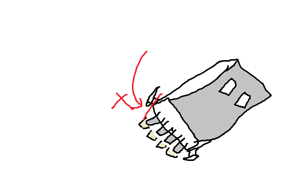

        Je l'ai ouverte et ça donne ça :
        le bour qu'on rentre dans l'ordi est accroché à une sorte de puce sur les deux côtés et de ce bout qu'on rentre sort 4 languettes qui correspondent à des petits resctangles oranges sur la puce. Sur un des côtés, le rectangle n'est plus solidaire de la puce
        ALORS ?

        1. donc 1 seule connexion de cassée ?? donc dans ce cas on peut tenter la soudure mais faut du bon matériel (fer thermorégulé, panne fine et soudure fine également) et évidemment maitriser le sujet
          De toutes façons comme ca ne marche plus on ne risque pas grand chose :D
          Perso j'ai déjà fait et jamais 100% de réussite ....................

              juste pour info la soudure électronique ne fond qu'au dessus de 185°C et le fer est à régler à environ 350°C

              Non je rigole !! ressouder est jouable (je dis cela parce que je connais bien avec 40 années d'électronique professionnelle derrière moi ) mais pas forcement à la portée de tout le monde , et jamais garanti à 100%

            3. suffit de trouver un ami électronicien, voire un réparateur de matériel (tv et autres) de quartier, surtout pas un sav de grande marque, grand magasin, qui dira d'office ===> poubelle
