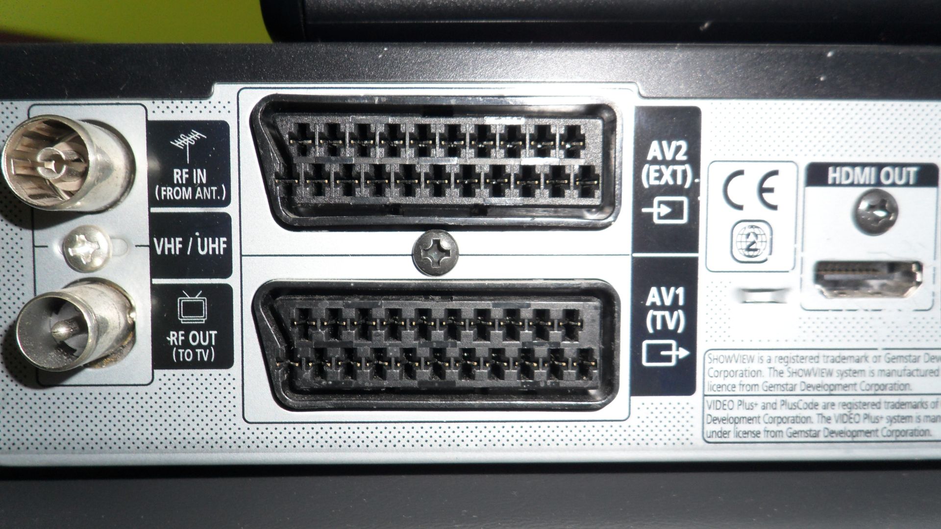

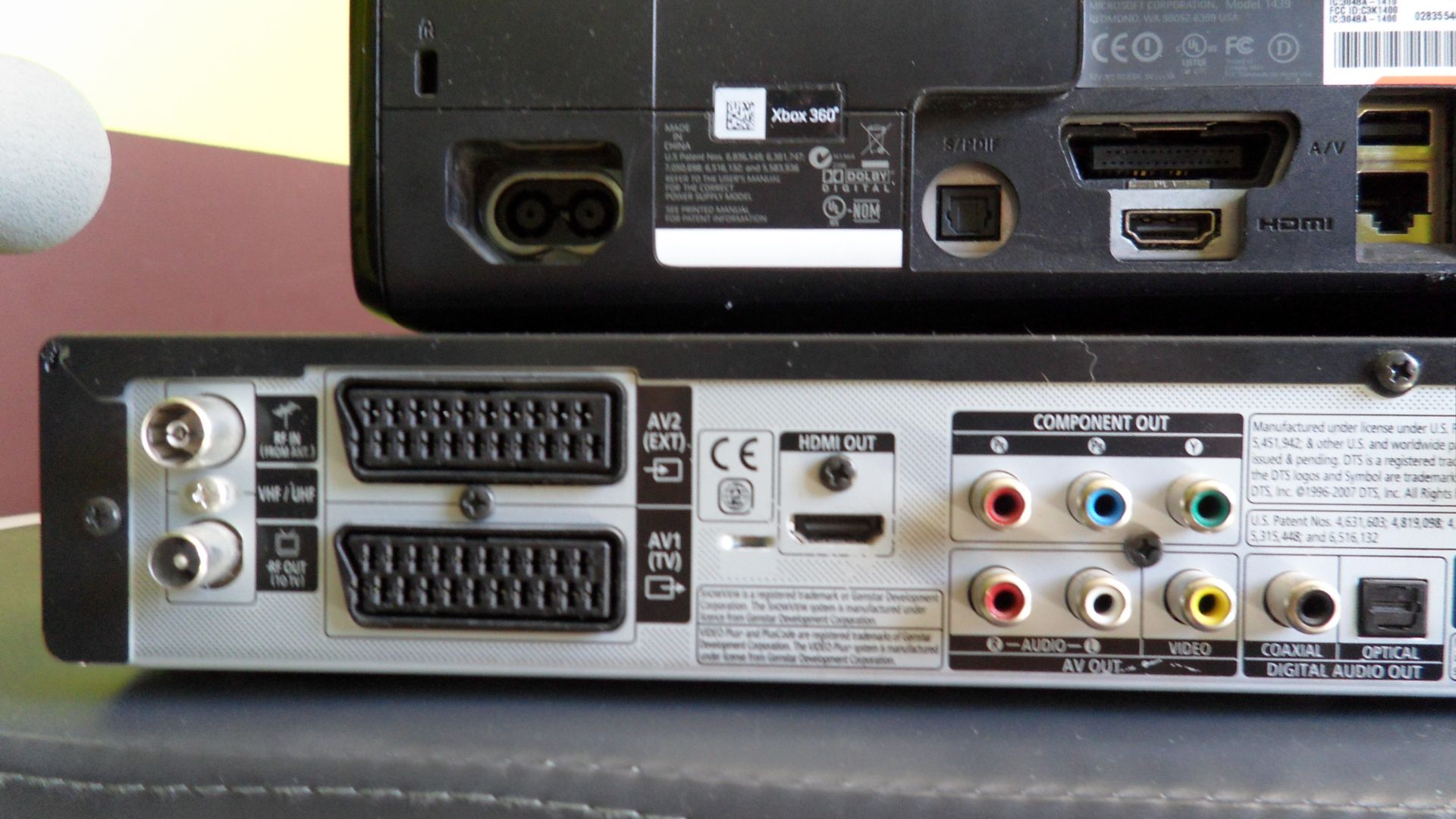

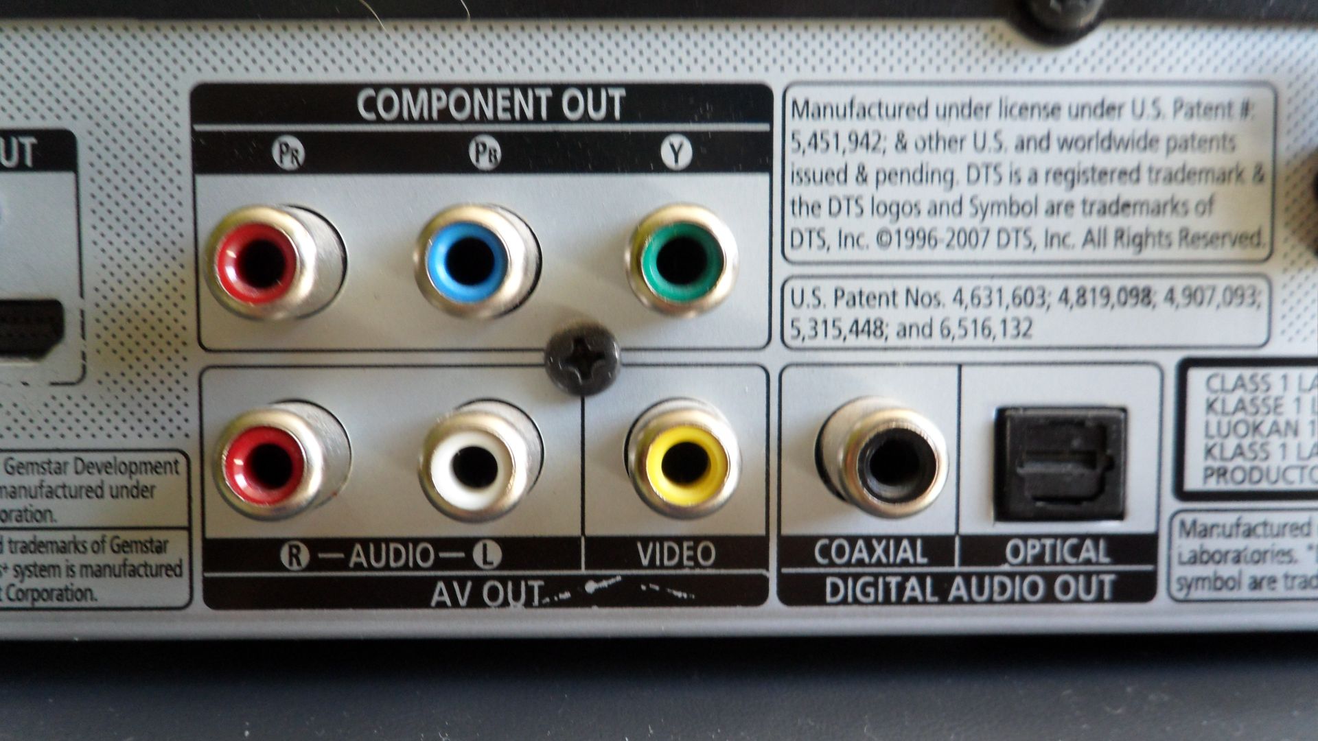

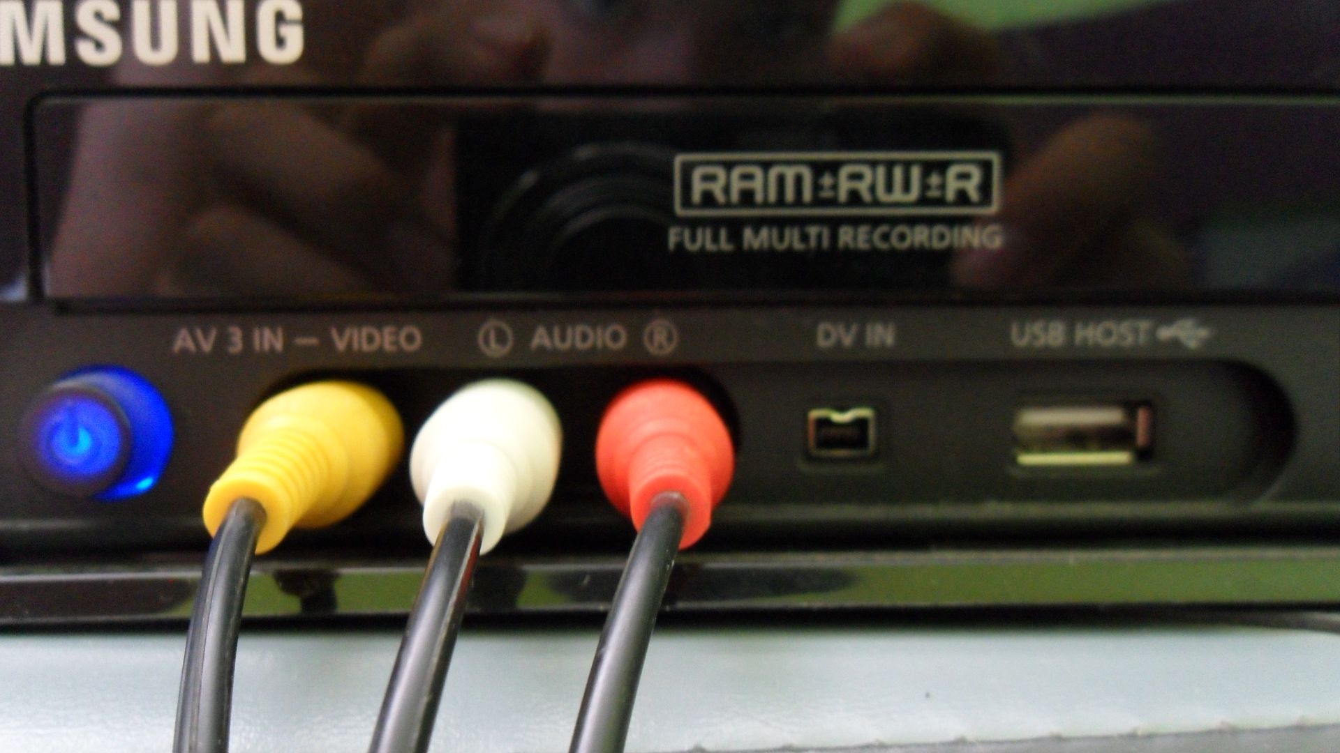

    Voici mon installation:
    à l'avant : https://media.joomeo.com/large/500a9a9bce96c.jpg
    à l'arrière : https://media.joomeo.com/large/500a9ad8c2668.jpg
    l'arrière en détail (gauche) : https://media.joomeo.com/large/500a9b03333b6.jpg
    l'arrière en détail (droite) : https://media.joomeo.com/large/500a9b1d88bcf.jpg
    Tu pourrais me dire si j'ai bien branché en "aux" car je ne m'y connais pas trop trop :/

  3. pacal
    si les prises en facade(a l avant) c est bien les cables de ta console c est ok
    maintenant pour enregistrer il faut selectionner dans le menu "source " le canal "av3"
    voila

    1. pacal
      la console se comporte comme un camescope donc sur av3 qui en principe accepte ce mode l image et le son de la console sont enregistré
      et pour etre sur du bon canal AV le graveur doit t envoyer l image sur la tv (elle aussi en mode av)
      sur la photo(1) a l avant il est bien ecrit "av3in "
      sur le samsung c est av3 que l on selectionne via la touche "input sel"
      voila
