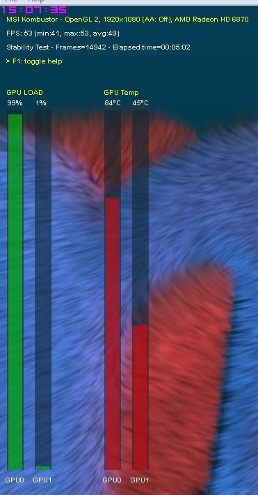

Mon problème est que lorsque je joue je ne vois que le GPU de ma première carte graphique monter pendant que l'autre stagne... J'ai regardé avec le Catalyst Control Center de AMD puis avec MSI afterburner mais le résultat est identique lors d'un stress test :
http://i1168.photobucket.com/albums/r500/leinoxlumpus/carte_graphique.jpg
J'ai testé en ne plaçant qu'une seul carte graphique puis l'autre et tout fonctionne, et j'ai échangé leurs places mais tout fonctionne normalement...
D'où ce problème peut il venir ? Des drivers qui ne fonctionne pas ? Mon alimentation qui commence a manquer ? Un processeur qui ne gère pas ca ? Mon câble CrossFireX qui fonctionne mal (pas totalement en tous cas...) ?

En parcourant des forums, j'ai cru comprendre que kombustor n'expoitait pas forcément le crossfire.
La solution serait de renommer MSIKombustorXXX.exe en FurMark.exe pour qu'il l'exploite. -
J'ai bien activé le crossfire et le pont pour relier les deux cartes est en place.
Pour ce qui est de msikombustor je vais le rename et tester :) -

En faisant tourner BF3 le résultat est identique au stresstest, la 1ere carte a 99% et l'autre qui monte parfois a 5%...
Bien, j'ai désinstaller le Catalyst Control Center, et puis j'ai testé...
Il semblerai que ce soit donc un problème avec ce programme car tout fonctionne beaucoup mieux ainsi...
BF3 tourne a fond a 60FPS avec une régularité bluffante :p
Merci pour vos réponses et surtout a orschwihrer
