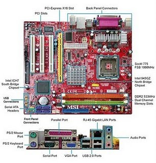

      la carte mère: MSI model MS-7267 5.0

      donc un socket LGA775
      et elle ressemble à celle-ci
      http://i.ebayimg.com/00/s/NDMwWDQwMA==/$(KGrHqFHJDME7zjuDK1TBPEir4RcDg~~60_35.JPG
      eu plusieurs couleurs
      http://4.bp.blogspot.com/_EK0zp83IFn8/TCkRxsEim4I/AAAAAAAABeY/WER-rmaWfLo/s400/945GZM6+MS-7267+v5.0WORLDYMAS.jpg
      supporte 2 Go maxi
      et deux slots DIMM

      4. bonsoir merci a toi également vieu bison boiteu
        voici les informations demandées
        LA RAM DDR2: module : ,1024MBytes
        bandwidth: PC2-5300
        marque: Melcoet
        Part Number: rien

      2. Contributeur
        pour la RAM , c'est limite 1 Go pour Vista
        il y aurait 2 Go de RAM , ce serait nettement mieux
