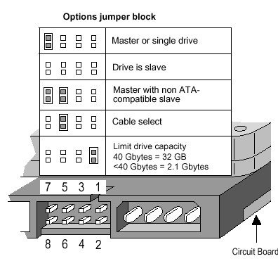

Tu doit dans ta tour mettre le cavalier en Master (Maître)
et non en esclave.
https://aws-cf.imdoc.fr/prod/photos/3/5/2/3821352/15959304/img-15959304c0b.jpg?v=6
http://docs.google.com/...
Qui aime l'instruction ! trouve la connaissance qui vient de la réflexion !
PS. Créez souvent un point de restauration ! cela résous pas mal de problèmes. -
alors j ai fais l essais en le placant en maitre il n es pas reconus ca me dis primary master drive fails j ai essaye en cs pour voir automatiquement ca me le met en esclave et il est reconus mais toujours pas de boot franchement je capte pas pourtant des ordi j en ai deja reformate jamais eu de problemes
