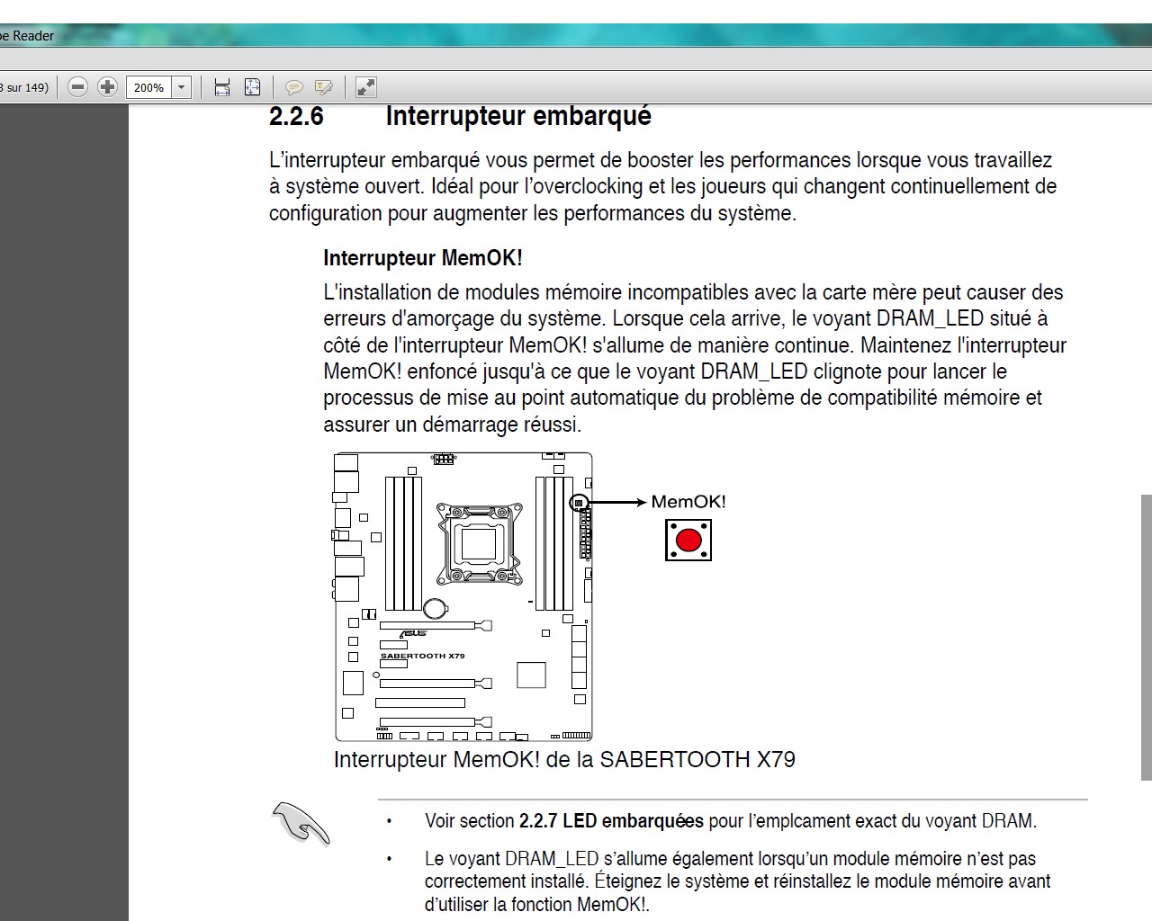

Contributeurre
voir si elles sont bien insérées dans les slots.
avez vous appuyé sur le petit interrupteur comme expliqué sur la notice.
http://img51.xooimage.com/files/0/1/a/sans-titre-1-326d2af.jpg -

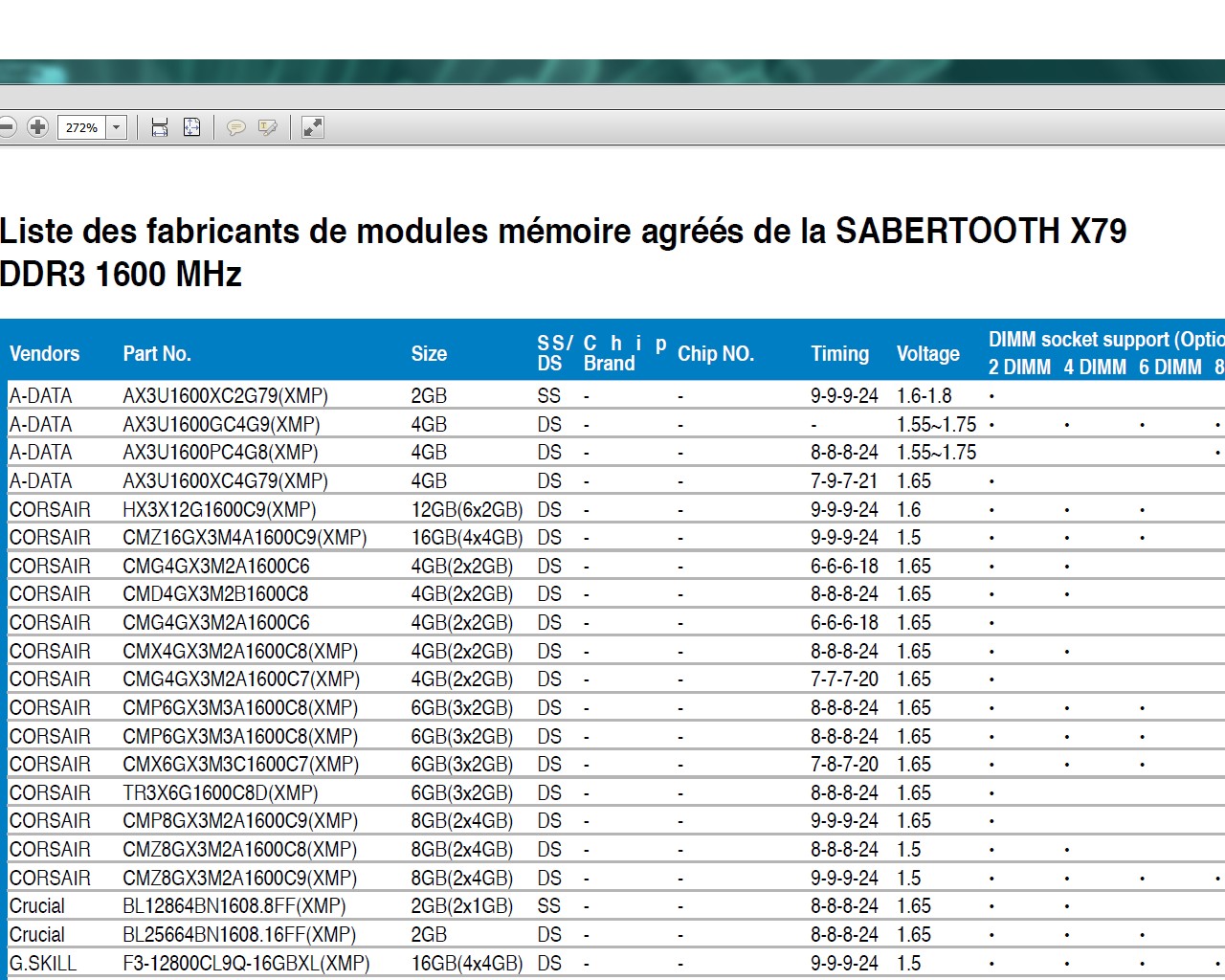

Contributeurre
pour vérifier si vos barrettes sont compatibles, téléchargez SABERTOOTH X79 Memory QVL
https://www.asus.com/fr/#MSL -
les rams sont placé sur les emplacements beige clair comme indiqué sur la notice.
DRAM_LED s'est mis à clignoter ,le pc a redémarrer et maintenant DRAM_LED reste allumer -
