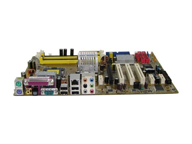

              ensuite la CG c'est une MSI NX7950GT-VT2D512EZ-HD
          2. Contributeur Ambassadeur
            avec une MSI NX7950GT-VT2D512EZ-HD
            le PC n'est pas si vieux , quatre à cinq ans maxi
            c'est quelle carte mère ???
            pas de lien sur page web en anglais , je vole déjà assez tout seul
            1. vu comment il est il me parait franchement pas tout jeune après je ne sais pas enfin 4-5 ans comme tu dit c'est le minimum je pense enfin peut importe ;)
              la carte mère c'est une ASUS P5LD2/C
              Johan
              1. a oui et sa se change ? et sa bloque aussi la carte graphique alors ?
                plus de contrôleur vidéo sur la CM , tu changes la CM
                tu n'as plus rien
              3. a mince y a pas un bidouillage possible ?
              4. Contributeur Ambassadeur
                aucun bidouillage possible
