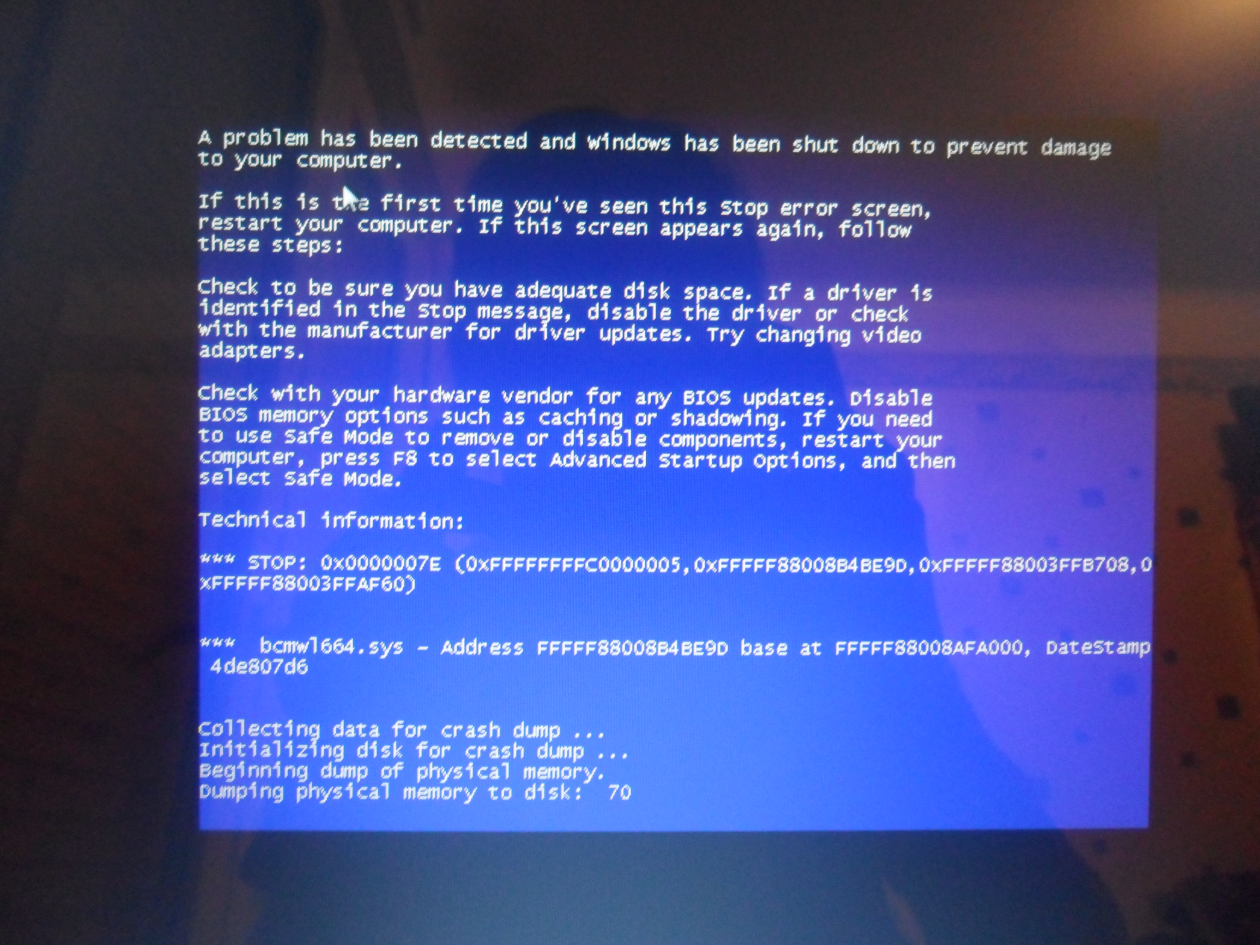

  1. aminovitch123
    Sur le message, je vois écris en bas, bcmwl664.sys. c'est en fait le pilote de la carte wifi de de la marque Broadcom qui pose problème.essaie de réinstaller le pilote ou d'installer un autre pilote.
    ça peut aussi etre causé par un malware. essaie de faire un scan avec Malwarebyte anti-malware.
    Bonne chance ;).

  3. kazuo-da-yo Messages postés 45 Statut Membre 1
    bonjour jojo31170, voilà la photo du message:
    https://nsm07.casimages.com/img/2012/02/10/120210100136576789421371.jpg
    en espérant que celle-ci puisse être utile. =)

  6. Lets_NN
    c peux etre un faux bsod car on vois le curseur essaye d'appuyer sur F8 très vite (enfoncé) et prend le en photo et je t'en parlerai
