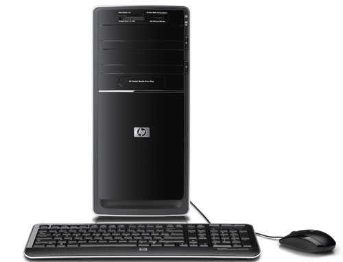

Je viens vous demandé un peu d'aide je suis pas un ingénieur informatique mais je me démerde dans la bricole, mon pc est un : hp pavilion pc p6235fr
J'ai lut sur plusieurs forum et autres que les PC HP avaient des alim à la con avec des dimensions qui ne peuvent être remplacer par une autre marque.
J'aurai aimer avoir l'avi de personne qui on sut résoudre le problème ou confirme le problème.
Sinon j'aurai aimer savoir s'il était possible sans énorme difficultés (ce que je n'ai jamais fait) de "transvasé" mon pc dans un autre boitier ou là l'alim pourra être changer.
J'ai aussi lut que les dimensions d'une CG de jeu était trop grande pour se calé dedans... (niveau composant de la carte mère)
Donc voilà j'aurai aimer avoir des avis de personnes qui on sut résoudre ces pb.
J'aurai aimer aussi savoir quoi prendre en terme d'alim et de CG je ne veut pas le top je joue presque uniquement à World of Warcraft.
Mais disons qu'avec une alim de 300W... Et une CG pas très puissante... Dans un budget raisonnable.
Désolé ça fait beaucoup de question à la fois j'espère que vous pourrez répondre avec détail à toutes celles-ci. :-)

oui ta raison sur tous les point ton boitier est mini ,donc si ta l occasion de changé de boitier tu peu transvasé le matos

Alors j'ai fait l'achat de
http://www.ldlc.com/fiche/PB00114727.html
et de
http://www.ldlc.com/fiche/PB00104779.html
c'est ce que l'on m'a conseillé ; J'aurai aimer savoir si jamais ça ne passe pas, si le boîtier que tu m'as recommandé serait au bonne dimensions (fixations carte mère etc...)

voici ton PC sur le site constructeur :
http://h10025.www1.hp.com/ewfrf/wc/document?cc=fr&lc=fr&dlc=fr&docname=c01859397#N33
tu demandes des conseils coté alim et CG, mais sans donner de budget, puis tu achètes autre chose : bon^^
car si la HD 6850 est plus puissante et bien adaptée à ton CPU, l'alim Corsair CX V2 500W à 50€ était largement suffisante , tu n'avais pas besoin de 650W...
Si jamais tu dois changer de boitier, le Xigmatek Asgard conseillé par Francky est tout ce qu'il y a de plus standard, il accepte les alims au format ATX (15 x 14 x 8.6 cm) et aussi les cartes mères au format ATX et micro-ATX (comme celle de ton HP)
le seul souci que je vois est peut etre au niveau des connecteurs des boutons de facde : vérifie que c'est bien compatible-

Pour les connecteurs de facade, c'est à toi de vérifier qu'ils seront compatibles, je ne peux pas t'aider davantage, chaque PC de marque étant différent
j'ai eu le souci sur un DELL avec connecteur unique pour tous les boutons de facade, alors qu'il faut des fils séparés pour les cartes mères standards -
