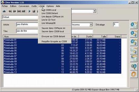

Pour l'utiliser, je pense que CDEX peut traiter plusieurs fichiers à la volée, il suffit de lui donner les fichiers à traiter dans sa liste (ci dessous l'exemple avec un CD)
https://www.zebulon.fr/img/common/articles/CDex/CDex_nommage.jpg
avec les chemins où aller chercher les fichiers à normaliser et un autre pour les recoller une fois traités et voilà !

Cependant ,je n arrive toujours pas à faire comprendre au logiciel que je veus faire de la normalisation de fichiers wma en grosse quantitées ! J ai essayé de regarder dans l aide du logiciel seulement j ai rien trouvé.J ai rechercher normalisation dans l index et à aucun moment ils parlent de fichiers wma .
Je desespère ! loll
J aimerai savoir s il n existe pas d autres logiciels qui serait plus axés sur la normalisation .
