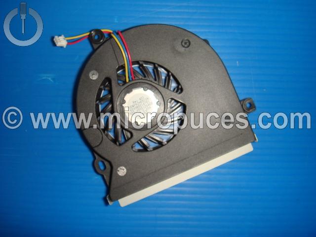

    salut fredo569,
    sans radiateur et sans ventilateur => non
    en plus un portable
    tu le démontes , et tu verras la place qu'il y a , tu comprendras
    c'est à dire pas beaucoup , à moins de remplacer celui d'origine
    https://www.micropuces.com/image.php?img=images/20110331104155DSC00015.JPG
    http://www.s2i33.com/product.php?id_product=3085
    https://www.micropuces.com/toshiba-ventilateur-neuf-pour-toshiba-satellite-l300-p-6874.html
    https://www.ventilateur-portable.com/fiche-ventilateur-portable.php?ref=FANTOSAL30*
    à+
