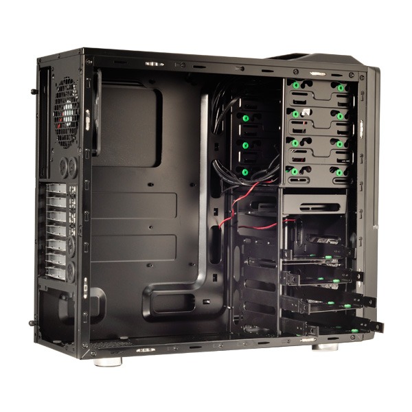

                  1. J'ai modifier le boitier pour un advenced monster j'adore cela ne pas de probleme je pense???-
                    1. boitier advance monster ? lol.. bas aprés tout si il te plait .
                      francky
                      "Je suis capable du meilleur et du pire. Mais dans le pire, c'est moi le meilleur."
                      1. Comment ca lol il est de mauvaise qualité avant je voulais le fire est-il mieux?-
                        1. non en fait je veux dire que d autre marque sont de meilleurs qualité en boitier entre 50 a 70euro
                          adavance pas top pour les boitier lol ,quoi qui on fait des progré un peu en boitier
                          1. Salut Francky ;-)
                            Bah, pour les boitier Advance ça va, ce sont leurs alimentations qu'il faut éviter à tous prix!
                          2. Le prix et quand meme allechant pour un disigne comme ceui ci
                          3. Ouai, ça se discute... C'est pas le tout d'être "design", encore faut-il que la qualité soit là.
                          4. Bien sur mais c'est la partie que tu voit le plus souvent de ton pc donc une part de disign est un plus
                          5. Ouai, peut-être mais je ne prendrais pas un "beau" boitier de mauvaise qualité quand même, je préfère un boitier moins beau mais de meilleure facture.

                          en fait , j ai vue qui on fait des nouveau boitier avec mème des prise usb3 et tous ,il on fait des progrés ,mais chez pas , j ai toujours eu peur qui est des mal finition ,du style des rebord tranchant des truc comme sa ,c est souvent arrivé chez eu dans les ancien boitier advance ,maintenant ,il on surement corrigé ce problème .
                          tutruie ,vas y ..lol , il on une pas mausaise désigne et équipé maintenant de usb3 ,mais j ai une préférence alors dans le Advance FIRECASE
                          http://media.ldlc.com/ld3/zoom/2011/LD0000837065.jpg
                          http://media.ldlc.com/ld3/zoom/2011/LD0000837066.jpg
                          en plus sa vas il a une bonne profondeur pour des carte graphique longue , et en plus ce n ai plus gris dedans mais noir ,mème mon haf 922 version fenetre est gris a l intérieur ..mdr
