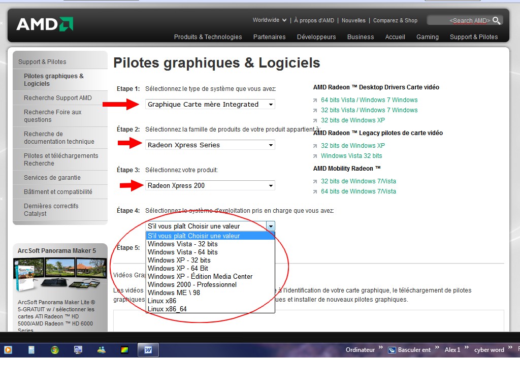

Contributeurbonjour,
quel driver avez vous pris, car sur le site ATI, il n'y a pas de pilote pour windows7
voir photo
http://img54.xooimage.com/files/2/1/9/sans-titre-1-29feda3.jpg
essayez celui pour vista
En effet j'ai effectivement pris celui destiné à vista. J'ai même testé avec le driver de vista qui étaient installés avant sur l'ordinateur et même résultat...
