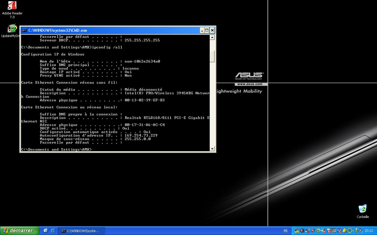

            la carte réseau est elle activée dans le gestionnaire des périphériques, si oui,
            sur le pc qui ne se connecte pas, clic sur démarrer => exécuter => tapez CMD
            une fenêtre va s'ouvrir, tapez ipconfig /all
            Attention, il y a une espace entre le g et /
            puis faire une copie d'écran et la mettre à votre prochain message.

              il n'y a pas d'adresse ip, donc impossible de vous connecter, quel matériel utilisez vous pour vous connecter, une livebox, routeur ?
              avez vous essayez de brancher le pc à la place de celui ou vous nous écrivez.

                          refaites moi ça, vu que vous avez une adresse ip qui commence par 169
                          Tapez netsh int ip reset all et la touche Entrée.
                          Tapez ensuite netsh winsock reset catalog et la touche Entrée.
                          Redémarrez votre ordinateur pour prendre compte ces commandes.
                          respectez bien les espaces, puis me dire se qui se passe.
