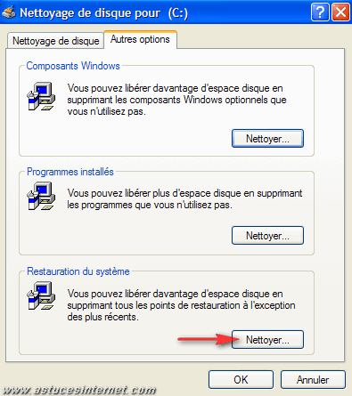

Dans le poste de travail, clique droit sur ton disque c: puis propriétés. Clique ensuite sur nettoyage de disque. L'opération peut-être assez lente, faut être patient, dans l'onglet autres options, et sur nettoyer (celui du bas, comme ici : http://www.astucesinternet.com/data/images_faq/restauration-systeme-nettoyage-002.png Tu peux également faire ça avec Ccleaner et choisir les points de restaurations que tu veux supprimer.
Attention : si tu fais ça, tu ne pourras plus restaurer ton ordinateur à une date antérieur (d'où l'avantage de Ccleaner où on peut choisir ceux qu'on supprime).
Sinon dans le premier onglet du nettoyage du disque, tu peux choisir de supprimer différents fichiers (internet, temporaire,...) évite la compression par contre.
