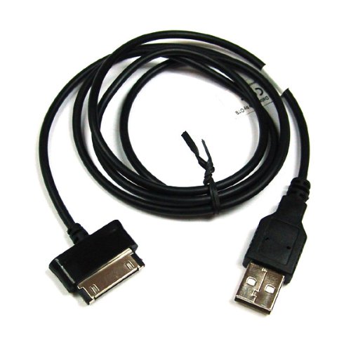

tout l'air que ce câble soit pour la station d'accueil
https://www.ldlc.com/fiche/PB00106751.html
marina* Messages postés 46 Statut Membre
oui on dirait, tu penses que c'est celui-ci que je doive prendre? merci en tout cas pour avoir pris du temps à m'informer.
vieu bison boiteu Messages postés 45522 Date d'inscription   Statut Contributeur Dernière intervention   3 556
disons que sur les images , on ne voit pas l'épaisseur de la prise
http://www.maisondugsm.com/a/produit/produit/516901/cable_data_usb_d_origine_samsung_ecc1dpu_pour_samsung_galaxy_tab.html
http://www.maisondugsm.com/produit/agrandie/CADSAMECC1DPUOR.jpg
http://ecx.images-amazon.com/images/I/41W-NhoTOsL.jpg
il fait dans les 20 mm de large , et pas l'air d'être plus épais qu'une prise USB ( environ 4mm )
