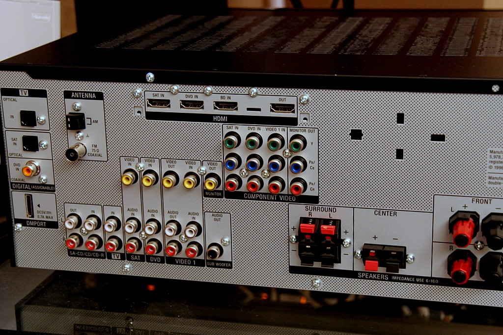

    5. Rebonjour ,
      si t'es toujours dispo j'ai encore quelques questions.
      -avec l'ensemble Home-cinéma Sony HT-DDWG800 ,il me faut quand même la carte son externe?bien sur que oui(là je viens de me répondre.
      -par contre avec un lecteur dvd,qu'est ce que je branche a quoi????
      il vaut mieux branché le hdmi sur le videoproj ou sur le homecinema?ou alors avoir un lecteur dvd avec 2 sorties HDMI????
      bref si tu peux me faire un bref topo sur le câblage ça m'arrangerai.
      merciiiiii
      1. Rebonjour ,
        -avec l'ensemble Home-cinéma Sony HT-DDWG800 ,il me faut quand même la carte son externe?bien sur que oui(là je viens de me répondre. si tu n'as pas de sortie numerique et/ou que tu veux un son super, utilise une des sorties son de ta future carte son externe. la qualité sera nettement meilleur, sachant ke fujitsu ne fabrique pas de carte mere, que c'est une sorte de premier prix (un peu cher mais premier prix) et qu'ils ne vont pas mettre une excellente carte mere. ca sera une carte mere premier prix et 99.9% du sans marque connue ou marque uniquement reservée au assemblages de pc portable (kom le cas avec fujitsu)
        -par contre avec un lecteur dvd,qu'est ce que je branche a quoi???? a ce que tu veux. avec un ampli comme celui là, tu as 3 entrées hdmi 20.2gbps (compatible 3D vu le debit), 3 entrées YUV 1080P plein debit, 4 entrées RCA audio/video, 2 entrées Coaxial numerique et 1 entrée optique (ou l'inverse, 1 et 2), et en plus des entrées audio/video rca, tu as encore kkes entrées QUE audio. donc tu as le choix !
        il vaut mieux branché le hdmi sur le videoproj ou sur le homecinema?ou alors avoir un lecteur dvd avec 2 sorties HDMI????sachant que, excepté les télé avec du hdmi 1.4 contenant le "retour audio" qui peut donc renvoyer le son sur une sortie, sinon non. si tu veux avoir le son en hdmi (l'ideal) et un son nickel, connecte la source audio/video (exemple bluray, dvd) sur une des nombreuses entrées de l'ampli. et, sur l'une des sorties de l'ampli, hop sur la télé ou retroprojecteur. maintenant tu as plusieurs possibilités :
        - si bluray ou source en haute definition (ps3, xbox, box adsl...) et que tu veux bénéficier du meilleur son et que l'ampli home cinema possede une entrée hdmi, ya pas a hesiter, on utilise le hdmi.
        - si bluray ou source en haute definition (ps3, xbox, box adsl...) mais que l'ampli n'a pas d'entrée hdmi, là on utilisera alors le yuv (si on a malgré tout une télé HD, pour avoir l'image en haute definition) direct sur la télé, et on utilisera un cable coaxial numerique de la source vers l'ampli de preference. si pas de coaxial numerique en entrée, alors on utilisera de l'optique numerique (moins performant que le coaxial), ou a defaut le rca en multicanal (si la source a une sortie audio multicanal en rca audio)
        - si lecteur dvd ou autre source ne possedant pas d'upscaling 1080p ou que l'on se moque d'avoir une connexion hdmi haute definition parce que soit on n'a pas de télé hd ou que la source n'est pas faite pour diffuser des programmes avec un son detonnant de cinema ou d'image hd (exemple on a envie de se regarder un vieux film en noir et blanc), on peut ne pas du tout passer par l'ampli et donc raccorder la source a la télé. et éventuellement, si on veut un son stereo, on pourra utiliser du rca audio ou coaxial numerique ou optique numerique pour avoir un son stereo ou quadriphonique ou dolby prologic (efficace si source en stereo a la base. si mono, le dolby prologic I ou II ne diffusera le son ke tu l'enceinte centrale, pas top si son mono).
        voilà, j'espere avoir repondu a ta demande. l'ampli est comme la plupart des ampli home cinema en element separé a etre ultra fourni en connectique possible.
        petite chose importante, sache que :
        - si tu as une source en hdmi que tu mets sur l'ampli, tu ne peux ressortir ce signal là QUE en hdmi.
        - si t as une source en yuv que tu mets sur l'ampli, tu peux ressortir le signal en yuv ou rca audio/video mais pas de hdmi.
        - si source en rca audio/video, tu peux ressortir le son en rca audio/video (peut etre yuv mais pas sur du coup, ne l'ayant jamais fais).
        le hdmi étant numerique, il ne peut etre converti comme ca en analogique via l'ampli. le yuv ou rca étant analogique, il peut y avoir une correspondance entre les deux, mais pas de l'analogique vers le hdmi (sauf si tu as un ampli qui a un upcaling, ce qui n'est pas le cas avec cet ampli qui ne fait que redistribuer l'image)
        bref si tu peux me faire un bref topo sur le câblage ça m'arrangerai. c'est selon ce que tu as a brancher (ou souhaite brancher en tout cas), et où tu veux brancher quoi et comment. avec un kit tout fait (donc l'ampli qui possede un lecteur dvd/bluray intégré), tu n'as kasi aucune entrée et 99.9% des cas aucune sortie, meme pas de sortie casque ! avec un ampli en élément separé, c fé pr avoir pleins de choses, donc, si ya pas d'connectique, ca ne sert a rien. c'est donc pour ca qu'il y a un max d'entrées/sorties sur ce genre d'appareil. cet ampli né pas du tout le plus fourni en connectique mais a ce qu'il lui faut pour bien regaler !
        et enfin il est stipulé qu'il n'est pas compatible avec les sons hd (dolby true hd, dts hd master audio... mais il l'est bien. en fait, il ne reproduira pas le son hd comme un ampli vraiment au top mais reproduira le son comme un son dolby ou dts largement supérieur au maximum non hd et crois moi, le son qu'il reproduit est quasi identique a un ampli qui peut le reproduire parfaitement. je l'ai utilisé en hdmi pendant 3 ans avec entre autre le lecteur bluray dessus avec le son sans conversion.
