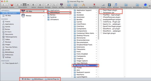

BONJOUR !,
Les solutions différent selon le type de processeur du Mac, et aussi de la version de Mac OS installée. On ne sait rien de cela dans votre cas.
Mais en tous les cas, les plug-ins se trouvent ici:
Soit: Disque Dur / Bibliothèque / Internet Plug-ins
Cordialement
Bonne journée, ou Bonne Nuit..:).
Francis
merci pour la réponse , oui c'est bien là que j'avais farfouillé et je n'ai plus de plug-ins flash player à cet endroit donc normalement je devrais pouvoir installer la nouvelle version de flash non? désolée oui j'ai un mas osx 10.5.8 Intel , certes une vieille chose dans l'absolu mais qui jusque là marché très bien , avez vous une solution pour que j'évite la masse?
piulette 20 juin 2013 à 09:48 merci pour la réponse , oui c'est bien là que j'avais farfouillé et je n'ai plus de plug-ins flash player à cet endroit donc normalement je devrais pouvoir installer la nouvelle version de flash non? désolée oui j'ai un mas osx 10.5.8 Intel , certes une vieille chose dans l'absolu mais qui jusque là marché très bien , avez vous une solution pour que j'évite la masse?
