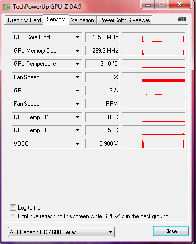

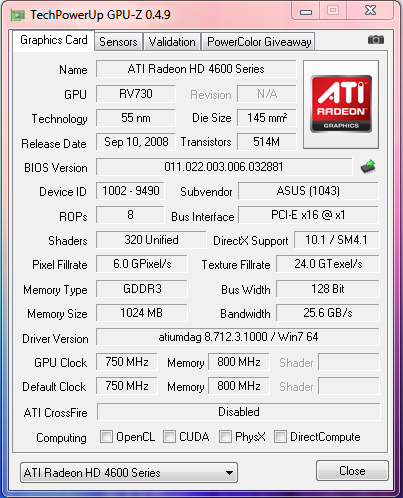

        Si vous remarquez bien ce screen http://image.noelshack.com/fichiers/2010/48/1291564476-capture-18cfc61038.png
        On m'a dit que le bus PCI est en x1 au lieu de 16x Que dois-je faire dans ce cas ?
        1. désolé mais je suis derriere un proxy filtrant je ne peu pas voir les captures !
        2. Ok mais quand le bus PCI est en x1 sachant qu'il doit être en x16, ça peut être l'origine de mon problème ?
      2. Salut ,
        bon oui effectivement le problème vient surement du port pci-express .
        GpuZ affiche PCI-E x16@ x1 ??
        Il faudrait le détail de ta config et les référence complète de ta CM
        C'est peut être un mauvais réglage du bios , il faut que tu vérifies !
        Donne moi les réglage que tu as actuellement dans le bios concernant le pci-express.
        As-tu un paramètre "PEG Force X1"dans le bios ?
