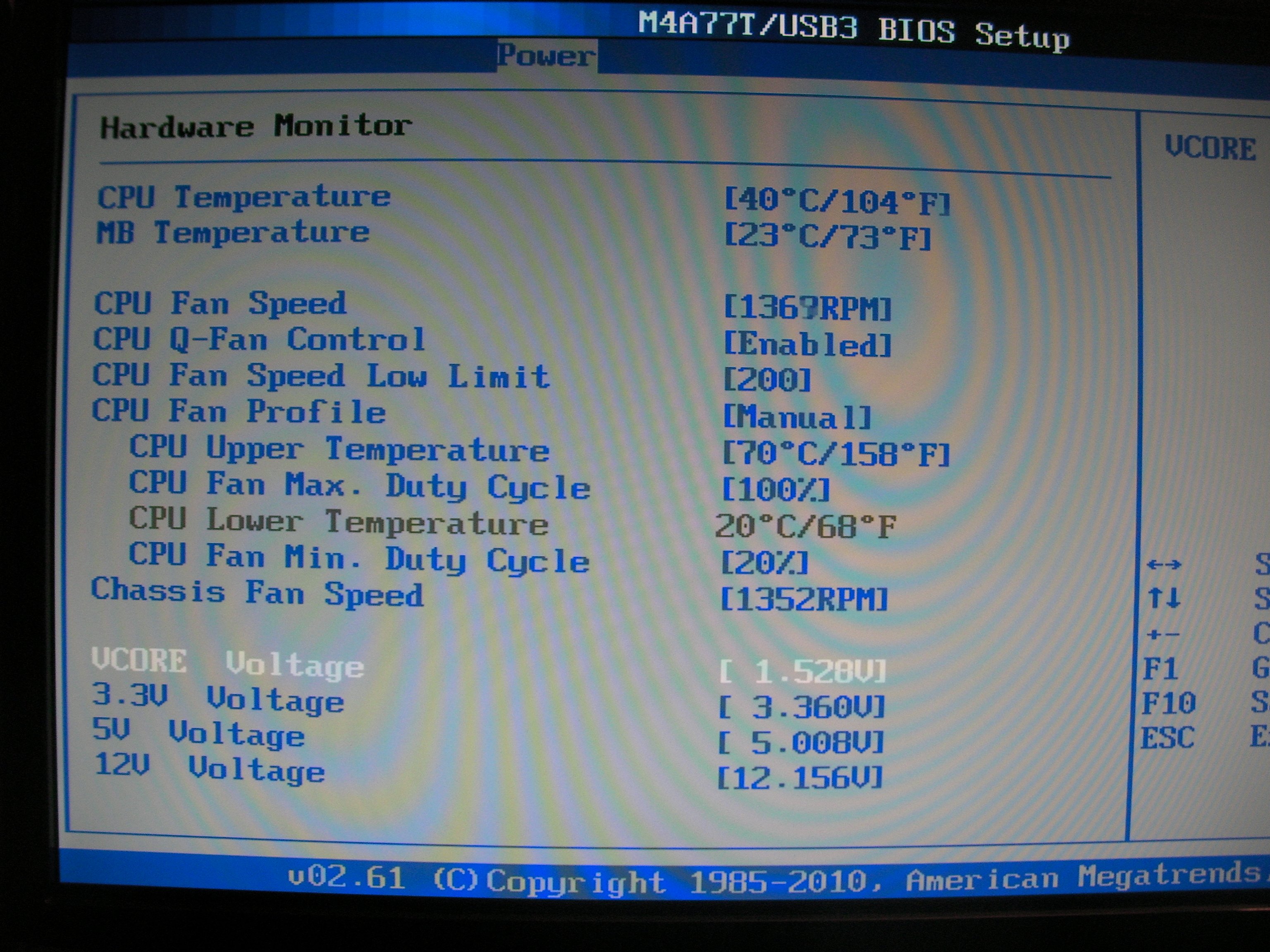

J'ai donc télécharger CPUID Hardware Monitor, je trouve des tensions bizarres :
http://www.noelshack.com/1/1/voltage2-c6b0d78b57.jpg

    1. Merci je vais essayer, on m'a aussi dit de fixer une tension maximum dans le bios
    2. Vcore a 1.52v sa me parai beaucoup, je suis a 1.40v pour 3.5 GHz, a mon avis de remettre ton BIOS a zéro pourra aidé.
      Fait le sa prend 5 min
    3. pour le moment je suis juste aller dans "exit" puis j'ai fait "load setup defaults", Le VCORE est a 1.296V et a pas l'air de bouger, le +12V est a 12.156V, le 5V est a pile 5V, le 3.3V est a 3.36V.
      il arrive parfois au CPU Core de monter a 1.5V environ 3sec puis de redescendre a 1.296V
      Bon je voir pour faire un reset

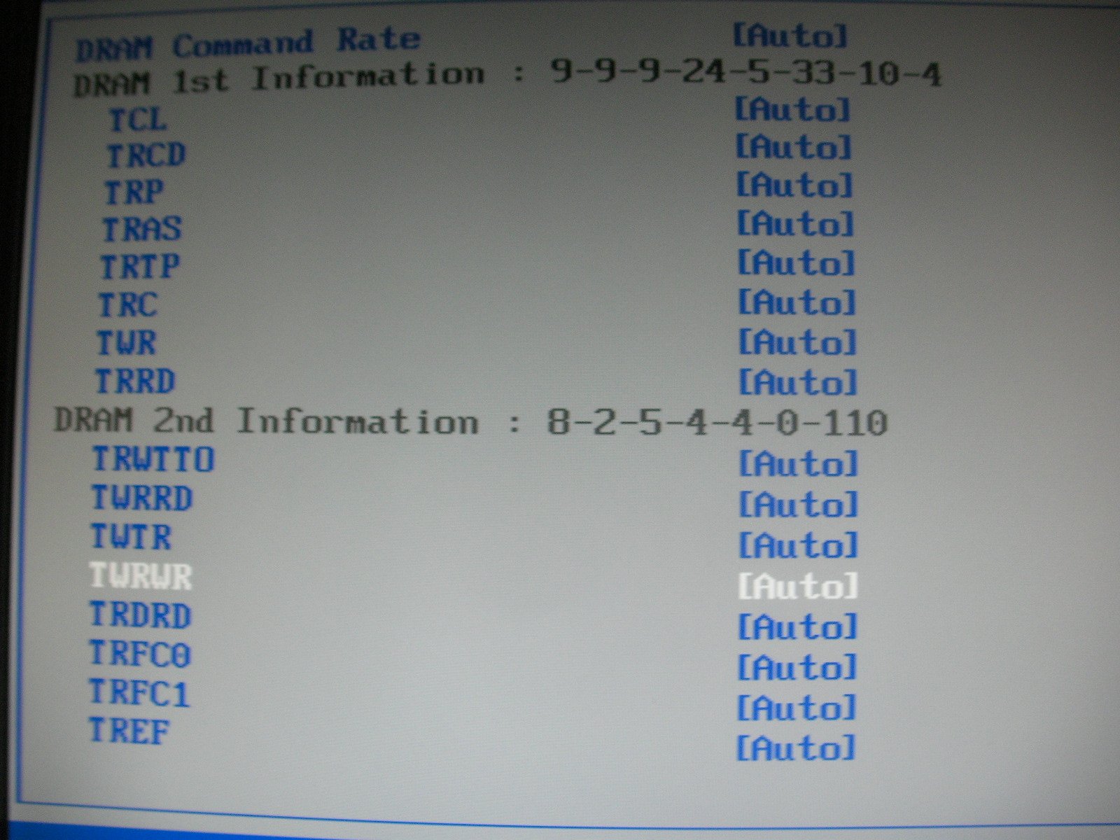

    2. Ceci veut bien dire qu'il y a une en CAS 9 et l'autre en CAS 8 ?
      http://image.noelshack.com/fichiers/2010/47/1290712522-sany1805-05decb0033.jpg
      Et est-ce que c'est parce-que je suis en 32Bits que elle sont détecter en PC3-10700 (D'apres CPUI-Z) au lieu de PC3-12800 ?
      Sinon j'ai appeler le service technique on m'a dit que c'était le processeur qui bridait la ram a 1333Hhz, enfin je peut quand meme les mettre a 1600Mhz manuellement.
    3. Si essai de mettre ta RAM a 1600 ou au plus proche dans le BIOS, si ta CM peut supporté la 1600 MHz sa doit passer, au pire si c'est pas bon, sa te renvoi direct dans le BIOS donc aucun risque.
    4. Pour ce qui est de ma cg j'ai voulu réinstaller les drivers et au moment de redémarrer j'ai eu un "CPU over voltage error", CPU VCore a 1.7V ! J'attends 5 minutes je redémarre je suis a 1.29V
      Je décide donc de régler la RAM,
      Ok bon 1 essais : je met a 1600, je save et quitte le bios, je redémarre et "CPU Over Voltage Error" (CPU VCore a 1.5-1.6V)
      Donc je reset le bios mais cette fois ci avec la technique du jumper.
      2eme essais : je met a 1600 et save, et la miracle ca marche Windows ce lance sans problèmes ! (Enfaite ma cm supporte les 1600 mais que si elles sont O.C)
      Pour le moment je suis a 1.29V et ca a l'air d'aller, j'ai l'impression que des que je bidouille un peu trop le bios j'ai cette erreur.
