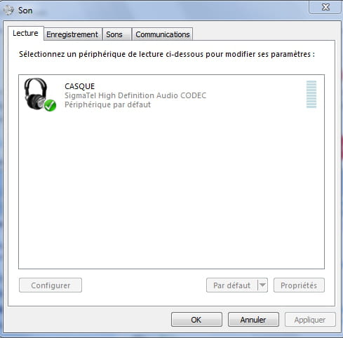

J'ai chercher sur plein de forum mais je n'est pas trouver mon bonheurs je vous explique je joue a Counter Strike 1.6 donc j'utilise Mumble pour parler avec mes amis je joue avec mon casque micro donc je branche mon casque une fois Mumble je peut parler et je les entend donc sa c'est nikel , Mais quand je vais sur Counter Strike le son du jeux est sur les enceinte du pc portable .. donc c'est pas évident étant donner que j'ai le casque sa fait que je suis sur le jeux je joue mais amis me parle mumble je les entend dans le casque et le jeux j'entends sur les enceinte du pc .. c'est vraiment chiant si quelqu'un pourrait m'aidez sa serait vraiment très gentils . Je suis sur Windows 7 Modèle du pc hp pavilion dv7 noir

    1) Clic droit sur l'icône de son dans la barre des tâches en bas à droite
    2) Aller sur Son
    3) Dans l'onglet Lecture
    4) Dans la liste des périphériques il y a deux périphériques cochés : Casque (temps réel) et Enceintes / Casque.
    - sous Enceintes / Casque c'est marqué "Périphérique par défaut"
    - sous Casque (temps réel) c'est marqué "Périphérique par défaut pour la communication"
    Ce qu'il faut faire, c'est faire disparaitre le "Périphérique par défaut pour la communication", pour qu'il n'y ait plus que "Enceintes / Casque" qui soit coché dans la liste.
    Ce que j'ai fait c'est sélectionner "Enceintes / Casque", et cliquer sur le petit bouton "Par défaut" en bas de la liste. Ainsi le périphérique "Casque (temps réel)" passe en statut "Prêt".
    5) Cliquer sur OK et ça devrait être bon.
    En tout cas ça a marché pour moi ! Bon courage !

    1. Salut,
      Regarde dans Panneau de configuration\Matériel et audio puis Son et tu met ton casque par défaut pour le son.
      1. quand je fais se que tu me dis sa ne le met pas par défaut sa me le met en communication par défaut sa veut pas pas autre chose .. il n'y a que le sont du pc portable qui accepte en son par défaut .
