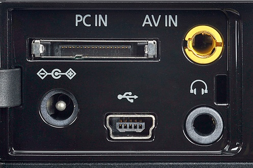

Je réfléchis sérieusement à acheter un vidéoprojecteur du type ci-dessus, mais vu sa connectique :
https://www.darty.com/wcsstore/Darty/fr_FR/images/product/zoom/Z3280934C.jpg
je ne sais pas comment le brancher à ma freebox HD :
https://upload.wikimedia.org/wikipedia/commons/f/f2/Freebox_V5_rear.jpg
Quel est ou quels sont le ou les câble(s) à utiliser ?
Idem pour la liaison avec le PC : comment mettre le son sur le vidéoproj, car je ne vois qu'une liaison VGA dans les câbles fournis :
https://www.darty.com/wcsstore/Darty/fr_FR/images/product/zoom/Z3280934D.jpg
Peut-on obtenir le son par USB ?
Merci.

Je ne vois absolument pas où brancher ce câble double-jack :
- sur la Freebox, est-ce que c'est L, V ou R, ou un autre ?
- sur le pico, le seul branchement jack est un port de sortie pour un casque ou des enceintes
Alors ?
Merci. -
Même question pour la V6...
As-tu trouvé une solution ? -
Oui... si on veut. J'ai acheté un vidéo projecteur avec prise HDMI et haut-parleurs. C'est beaucoup plus cher mais ça règle la question d'un seul coup, plus de problèmes de branchement.
Posez votre question -
Avec le Samsung SP-H03 est fourni un adaptateur pour brancher la vidéo et le son directement sir la prise Jack jaune qui se trouve à l'arrière. Une autre prise Jack permet de sortir le son du pico projecteur vers des enceintes ou un casque. Pour Brancher la Freebox V6 il faut acheter un petit adaptateur péritel/rca (pour brancher des câbles jaune rouge et blanc) . On branche la prise péritel de la Freebox à l'adaptateur rca, et de l'adaptateur rca vers l'adaptateur prise Jack fournie par Samsung et branché à l'arrière du picoprojecteur. Ça marche très bien et ne coûte pas cher... avec un gros bémol : quand elle est branchée par une prise péritel, la freebox ne peut lire ni bluray, ni DVD:( -
