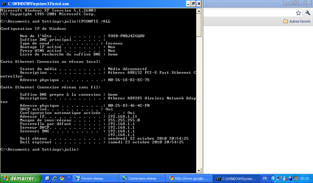

sur le pc qui ne se connecte pas, clic sur démarrer => exécuter => tapez CMD
une fenêtre va s'ouvrir, tapez ipconfig /all
Attention, il y a une espace entre le g et /
puis faire une copie d'écran et la mettre à votre prochain message.

Voici le lien du screen:
http://img46.xooimage.com/files/7/1/e/sans-titre-21a2aff.png -

bonjour,
dans votre ipconfig /all tout est normal, essayez en désactivant le pare feu et l'antivirus, puis refaire l'essai.
