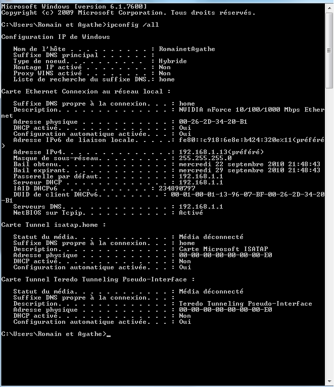

    sur le pc qui ne se connecte pas, clic sur démarrer => exécuter => tapez CMD
    une fenêtre va s'ouvrir, tapez ipconfig /all
    Attention, il y a une espace entre le g et /
    puis faire une copie d'écran et la mettre à votre prochain message.

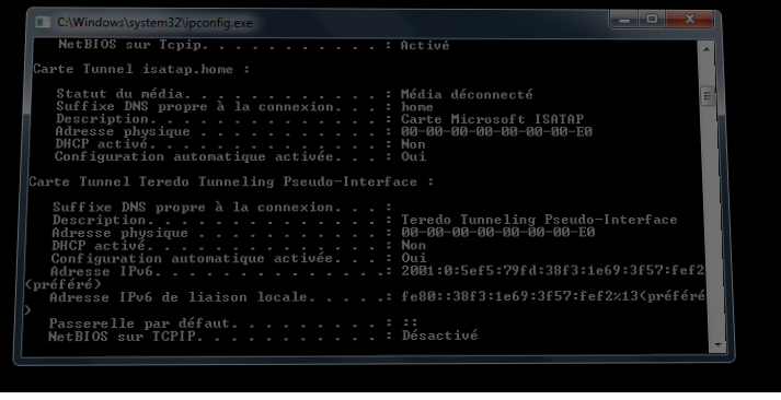

  4. Romanolito
    Alors en voilà une pas mal : la fenêtre du terminal, s'ouvre puis se referme immédiatement. Pas le temps de faire un imprime écran système correct. Mais voilà ce que j'ai pu chopper.
    http://img40.xooimage.com/files/8/7/2/sans-titre4-20a29ce.png
    1. Utilisateur anonyme
      mdr !
      tape CMD puis valide , ensuite entre ta commande
      mais bravo pour avoir réussi à faire la capture dans ces conditions ^^

  8. exla Messages postés 22532 Statut Contributeur 3 600
    bonjour,
    votre ipconfig est correcte, donc aucun problème au niveau de la livebox et de la carte réseau.
