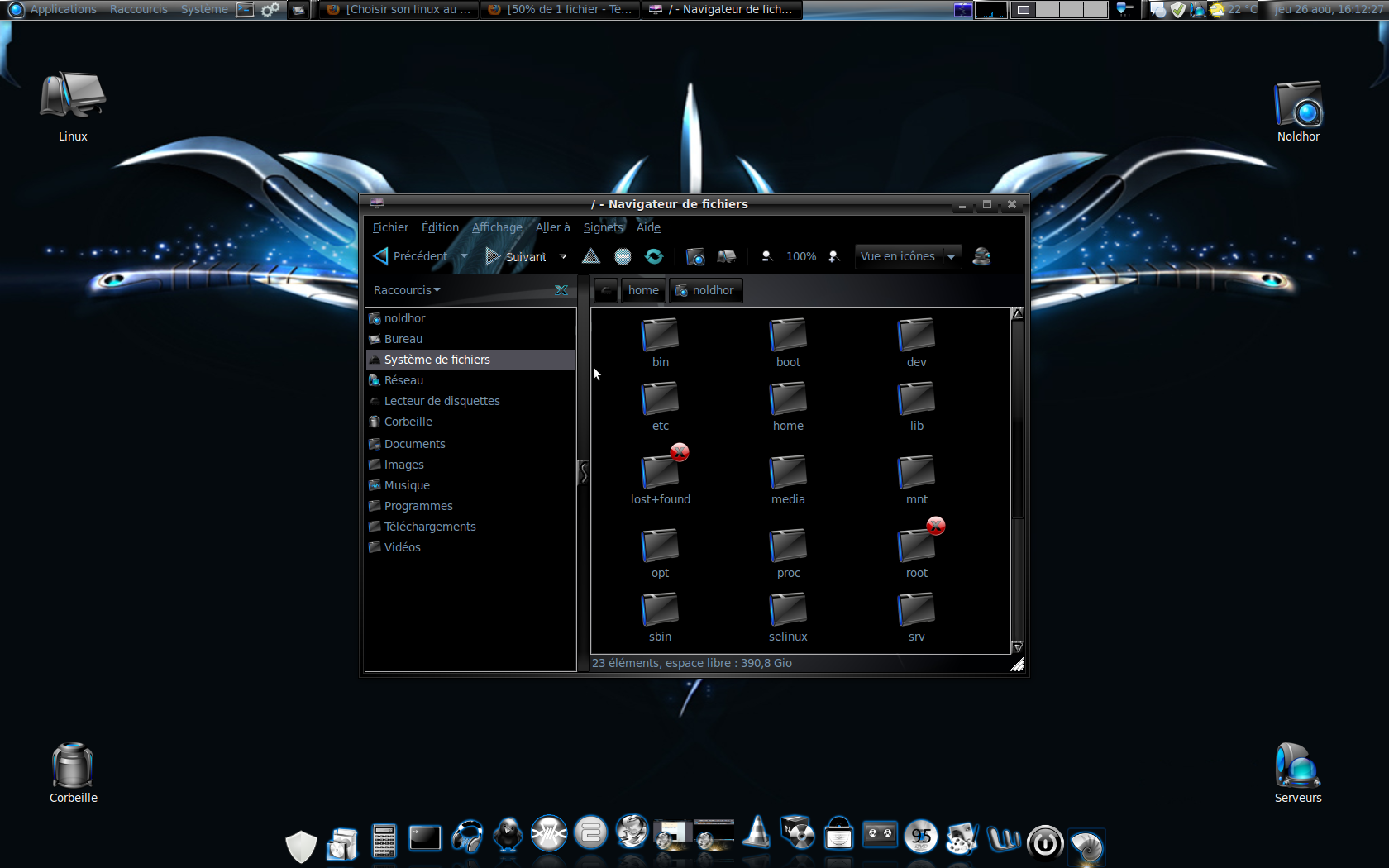

              1. Salut!
                Tu peux aussi y aller manuelement tout simplement
                Ouvre ton "poste de travail"
                puis click sur système de fichier
                ensuite sur etc, ensuite default et finalement ouvre le fichier Grub, tu y vera la fameuse ligne "GRUB_DEFAULT=0"
                capture pour t'aider à te repérer au cas où...
                https://pix.mathieui.net/o/1282853622.png
