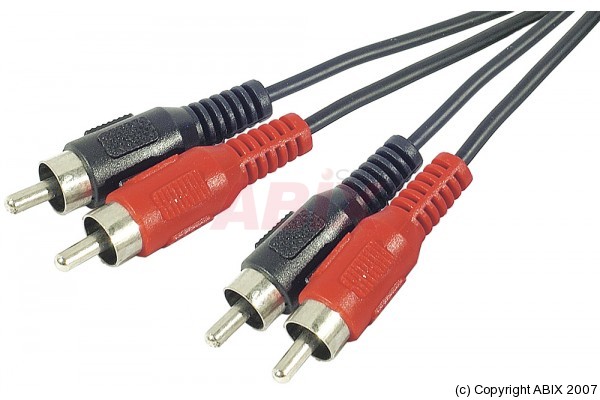

  19. Utilisateur anonyme
    t'en faut un comme ca
    deux prises rouge et blanc de chaque cote
    ca coute 5e environ
  20. nicolyonnais Messages postés 52 Statut Membre 2
    ben 2 prises rouge et blanc j'ai, parce que sur ton exemple c'est rouge et noire ...
    1. Utilisateur anonyme
      oui mais c'est la meme chose
      j'ai prit vite fait pour l'exemple
      mais meme s'il est noir ca marche aussi
