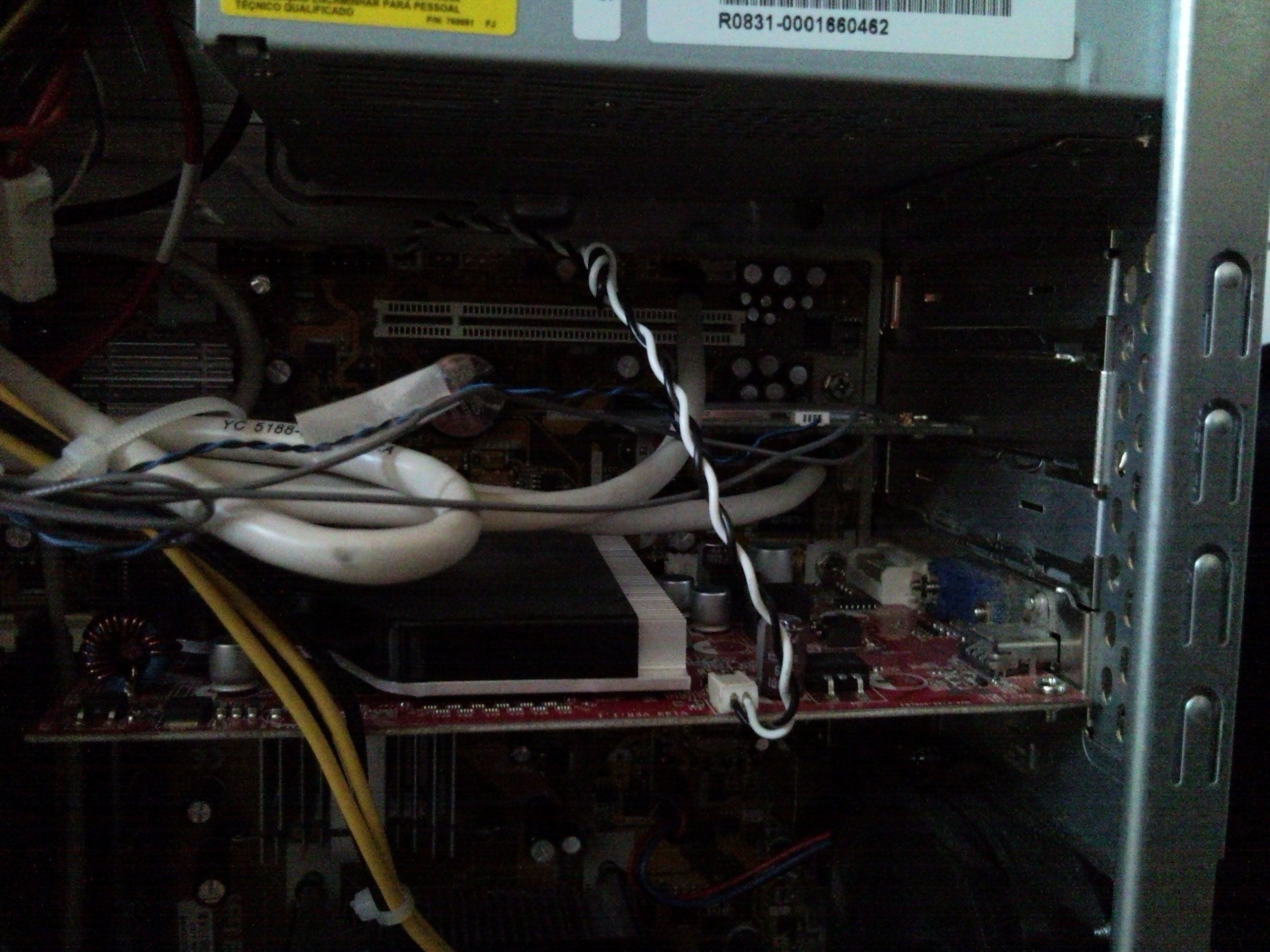

        4. Merci, bon dernière question, il y'a quelque chose qui me stress lol , il y'a un câble blanc qui est branché à ma carte mère qui passe à peu prés à l'endroit où se trouverait la CG :
          (La il passe au-dessus de la 9500 )
          http://image.noelshack.com/fichiers/2010/18/1273169316-snc00014.jpg
          http://image.noelshack.com/fichiers/2010/18/1273169353-snc00016.jpg
          Il n'y a pas de risque que ça gène ?
          1. La je sais pas étant donné quelle est quand même beaucoup plus grosse.Prend une photo de de l'intérieur de ton pc mais tout pour que l'on voye a quoi ce fil est relié.Car sur c'est photo je ne vois pas grand chose
        5. OK, voila des photos de l'intérieur du PC :
          http://www.noelshack.com/
          1. C'est des fils important si je me trompe pas ces ceux qui vont sur la facade donc qui alimente tes prises USB donc tu peux pas le débrancher sa sera juste mais sa passera si tu veux être sur ammene ton pc un un magasin spécialisé tu leur demande si il a de la place.
